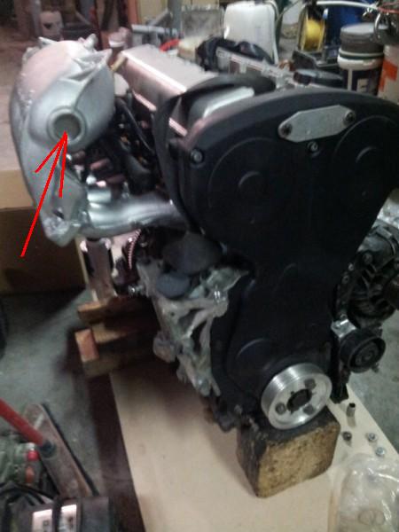

pastille en alu ça se soudera mieuxTAKITEAZY a écrit :Merci pour les conseils.
Je vais voir pour souder une pastille métal sur collecteur admission.
Pour le cable de débrayage, je suis en train de faire une pièce sur mesure en métal pour l'accroche pédale.
On a refait une patte pour la wastegate donc c'est ok.
Par contre, j'ai mon régulateur de pression d'huile qui est fissuré au niveau de la rampe d'injection.
Avis au spécialistes : faut-il un régulateur réglable et une rampe d'injection en alu ? ou bien la rampe d'origne suffit-elle ? et avec ou sans régulateur réglable ?
Ok dommagekeny a écrit :La rampe de chez de t4 challenge n'est plus dispo![]()
LA rampe alu tu peux la trouver assez simplement. MK6, polytecnic, jenvey... y'a le choixaprès tut dépends pour le régulateur. Tu peux mettre un déporté réglable ou une capsule comme a l'origine
TAKITEAZY a écrit :Ok merci nico. en alu donc. Mais quel est le souci précisémment avec la pastille qu'il y a ? j'en ai parlé à mon pote, il était pas trop chaud pour le faire. Du coup, suis un peu le c.. entre 2 chaises. Avant d'insister (il fait 1.90 et 100kg) !!
Sinon, ta rampe alu, tu l'as faite usiner où tu as trouvé un modèle tout prêt type krs mais qui coute plus de 300€ ?
Sinon, j'ait trouvé la rampe de saxo T4 sur CS, il y a le prix donc ça devrait être dispo mais j'ai cru comprendre que c'était pas le cas... Je les appèlerai demain au cas où. Après pas sûr que ça soit la meilleure solution. En alu ce serait quand même pas mal.
non car j'ai fait la modification au cas ouBenben a écrit :Doit y avoir de la marge quand meme avec la pastille, tu las deja vu se dessertir ?
