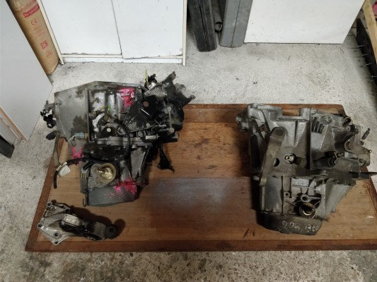

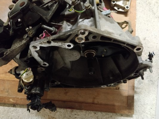

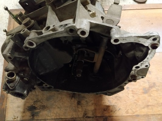

La BE4 de Picasso TU et la BE3 de 205 GTi 1.9 enfin trouvés :sol:
Cloche XU qui ne me servira pas, des interessés :oops:
La fameuse cloche de TU devenue difficile à trouver :pff:

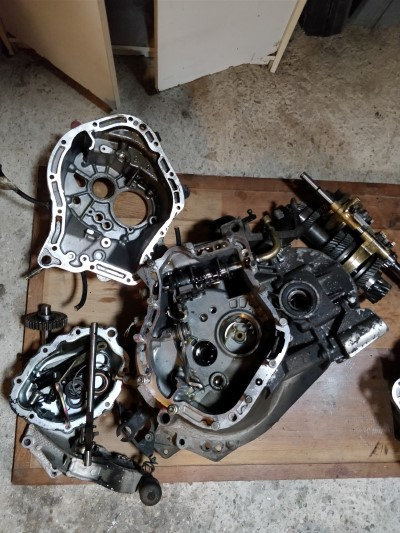

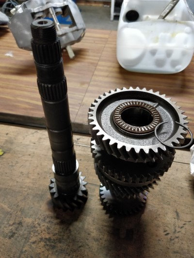

Démontage de la BE3 pour récuperer la pignonnerie :langue:
Et de la BE4 pour utiliser la cloche :bien:

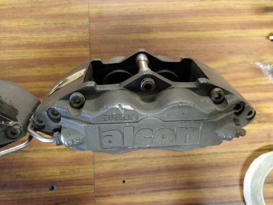

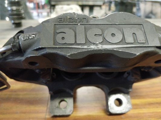

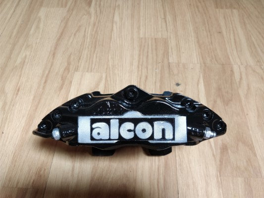

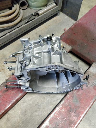

On avance sur la boite et les freins ... :bien:
Alcon avant (le moins arrangé des deux) :
Image Image
Alcon après :

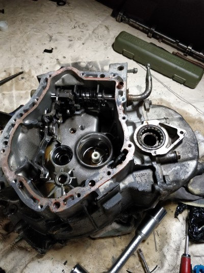

Cloche prête à être remontée :
Remontage de la pignonnerie de 205 GTi :
Image Image

les carters tu les as sablés ou peint ?

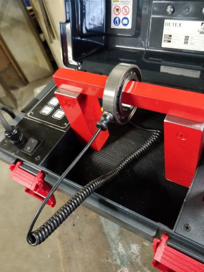

et cest quoi la machine avec le roulement sur la derniere photo ?
Kills
Messages : 532
Enregistré le : mar. 04 juin 2013, 14:08
Voiture : 106 GTi Turbo
Re: Kills | 106 GTi | Moselle (57)
Message par Kills » jeu. 17 août 2017, 15:24
Les carters sont microbillés et la machine est un chauffe roulement à induction :bien:

ah ok, moi j'ai monté les miens a la presse ;)

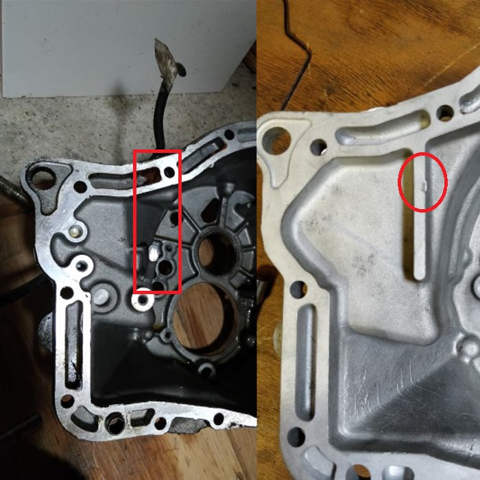

Vous êtes sur qu'il est possible de mettre une BE3 sur cloche de BE4 sans modifs, si on regarde bien ça touche ... :voyons:
Je n'ai pas l’impression que l'inclinaison sera différente entre le cul de BE4 ou BE3 :beuh:

Message par SaxVTS93 » jeu. 17 août 2017, 20:23
la pignonnerie ne monte pas directement dans les cartes de la be/tu ? tu es obligé de mettre le carter de 205 ?

Je souhaitais mettre le cul de la BE3 205 sur la cloche BE4 pour avoir une bonne inclinaison du groupe motopropulseur, mais j'ai l'impression que ça ne changera rien à cette inclinaison, je me trompe ?
Je pense qu'il faut que je prenne le système de sélection de vitesse de la BE3 pour mettre dans la BE4 pour que ça ne touche pas dans le carter ...

Message par SaxVTS93 » ven. 18 août 2017, 00:03
ca ne changera rien en fait ton carter pour tu a la "bonne" fixation du support boite. les deux grosses vis et la petite. avec ces cartes la tu as une bonne inclinaison.
par contre les cartes avec les fixations en triangles les 3 vis de meme diametre la ca va pas.
