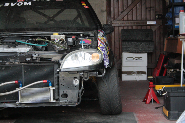

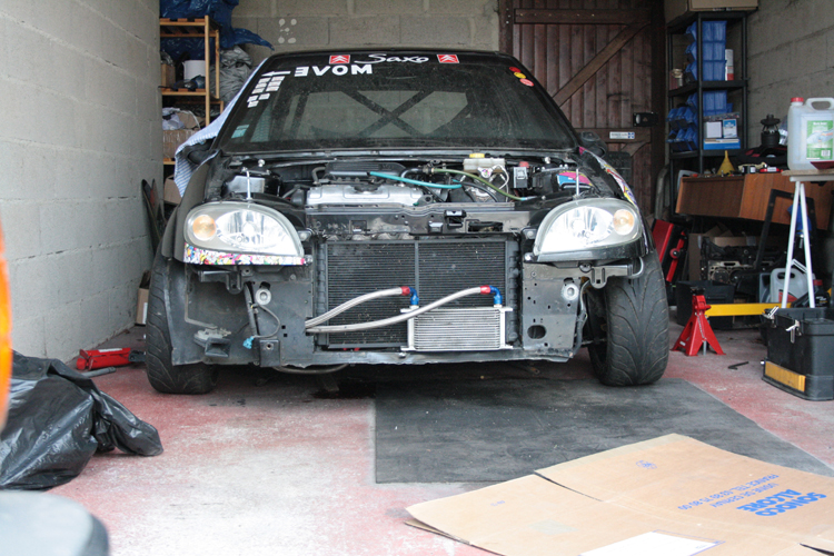

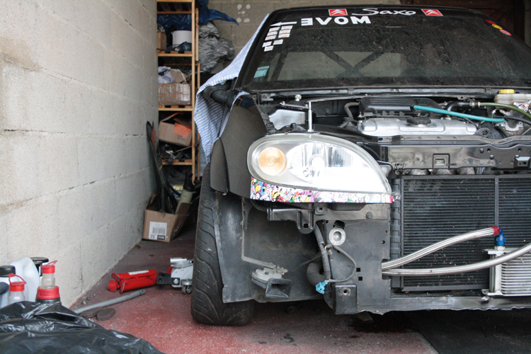

Message par zany » jeu. 04 avr. 2013, 18:29
Voilà les travaux du jour :)
Les 4 roues sont posées :danseuse:
Remontage du TDB et mise en place des autocs
Ensuite j'ai repeint la barre inf et remis en place le capteur du pseudo alfano
Achat suite à une très bonne occase :ange:
Réception des 6 oz ultraleggera :langue:
A l'heure actuelle, les cardans sont chez snra pour les renforcer et allonger, d'ici 2-3 semaines elle devrait pouvoir rouler très bientôt. :sol:

Re: zany | Saxo VTS 8v 90ch piste & 318is E30 | Vaux-sur-Blaise (52)
Message par kouf » jeu. 04 avr. 2013, 18:35
Hé ZANY.... comment dire.... je suis fan :love: :love: :love:
JKAY57
Messages : 647
Localisation : (57)
Message par JKAY57 » jeu. 04 avr. 2013, 18:52
:love: :love:
Message par Thibaud02 » jeu. 04 avr. 2013, 19:04
Sacré gueule !! :lover:
Message par cassbonbon » jeu. 04 avr. 2013, 21:12
Nickel zany
Sacre carrossage :d
C'est quoi ton AAC?
Message par JKAY57 » jeu. 04 avr. 2013, 21:18
Et attention la jante n'est pas loin de ...........................................se casser la gueule ! :danseuse:
Message par totom14 » ven. 05 avr. 2013, 00:29
le carossage :W
je sur-kiffe :rs: :rs:
Message par zany » ven. 05 avr. 2013, 08:54
cassbonbon a écrit :Nickel zany
Sacre carrossage :d
C'est quoi ton AAC?
275° et 11.65 de levée
Bon faut encore passer aux banc de géo pour avoir quelques chose de précis et régler proprement. :d
JKAY57 a écrit :Et attention la jante n'est pas loin de ...........................................se casser la gueule ! :danseuse:
Tkt la jante est retourné dans son carton :W
