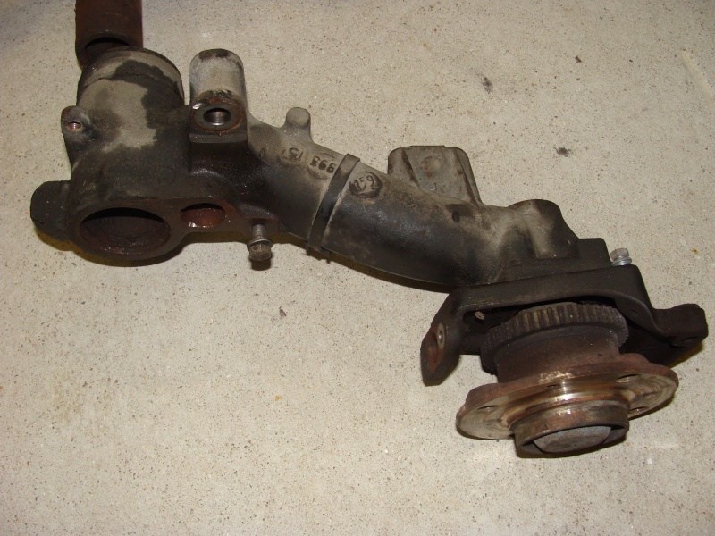

Mon train arrière après presque 1 an de stockage

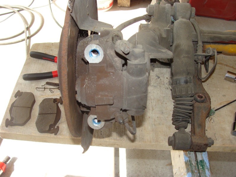

Je démonte les étriers sans problème grâce à la déboulonneuse :sol:

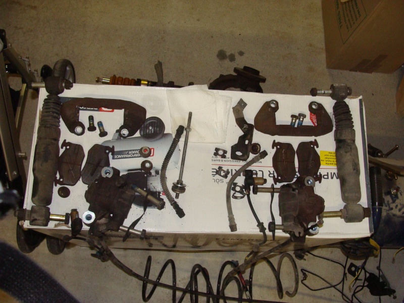

La suite des pièces en périphéries se passe bien, voiçi l'ensemble des pièces composant le train arrière

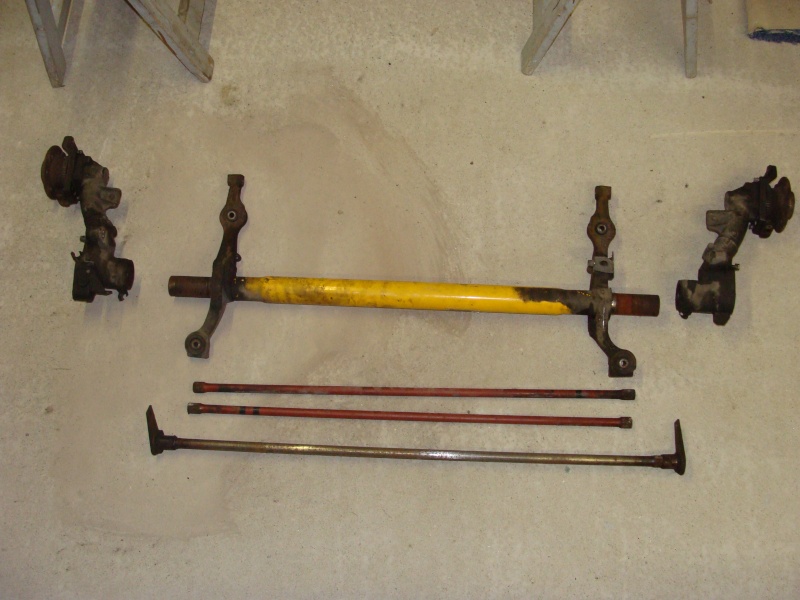

Donc, ensuite viens la partie critique :mad: (je ne vous cache pas que cette opération a duré plusieurs jours :eek: ) : le démontage des barres de torsion et de la barre anti-dervers (pour elle, c'était mieux).
J'ai mis beaucoup de dégrippant et beaucoup de coup de massette :L

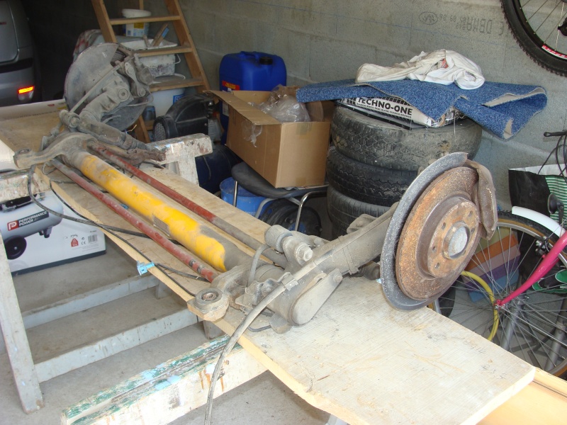

Voilà, le résultat final
Les bras sont en bon état, un copain qui est mécano chez citron va me changer les roulements (il va me mettre 3 roulements par bras au lieu de 2 :bien: )
Après, je ferais un bon nettoyage.

beau boulot mais tes portées de TAR ont l'air en mauvais état?
