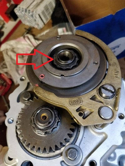

Re: Kills | 106 GTi | Moselle (57)
normalement si je dit pas de bêtise il y a des cales pour faire le jeu
Alors je sais pas du tout, moi j'ai juste changer le carter de boite, j'ai pas touché au pignons.
- Kills
- Messages : 532
- Enregistré le : mar. 04 juin 2013, 14:08
- Voiture : 106 GTi Turbo
Au final c'est bien ce que je pensais, sur la documentation officielle ils se sont gourré de sens pour une rondelle entretoise, j'ai inversé le sens et c'est top !
