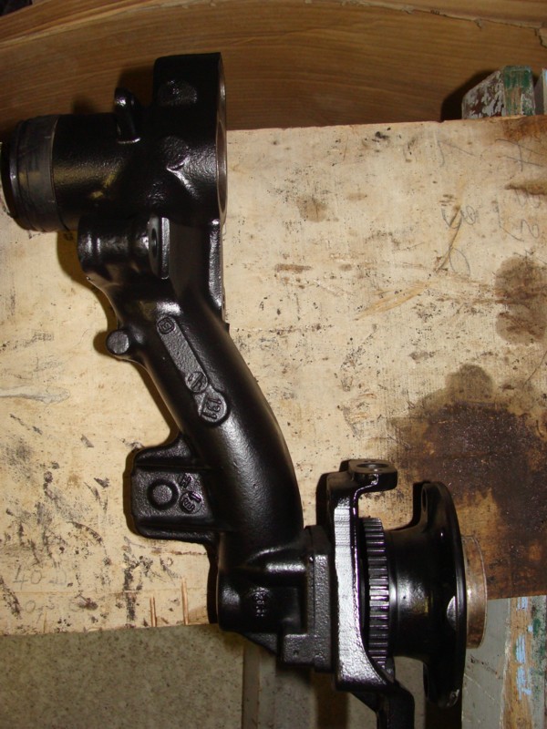

Après avoir décranté la 106 de KLOSH-SAX'] cet après -midi (on a mis 3 heures sans trop de problème, pour une 1 ère c'est :bien: ), j'ai commencé à nettoyer et repeindre mes bras de suspensions arrières en noir mate.
Sur la photo, on peut voir la différence entre les 2 :
Et avec un zoom plus gros :
Demain, si j'ai le temps, je m'attaque à l'autre bras. Puis je ferais la traverse.

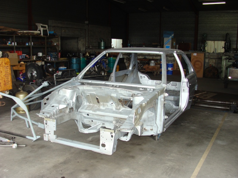

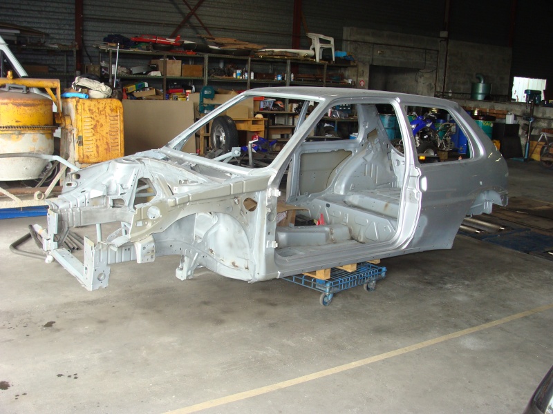

Bon, la caisse de la saxo a changée de carrosserie :oui: , elle devrait aller plus vite :lol: .
Voilà quelques photos du trajet et de son nouveau garage.... :bien: ...avant son retour à la maison :d
