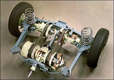

Daf 66 (racheté par volvo) moteur 1.1 cleon fonte renault (monté sur r8 notament)
Propulsion à systeme variomatic surnommée "la boite 100 vitesses". C'est un systeme a courroies et poulies qui remplace une boite de vitesse.un peu comme un scooter.
800kg pour 47ch. Ya pas mal de swap facile a faire. avec un allegement severe on sort quelque chose de sympathique entre 70 et 90ch.
Apres c'est trop violent pour l'arbre de transmission d'origine :W

système à courroie à la place de la boite de vitesse :blague: ça doit pas être très fiable!

Si apparemment c'est super fiable, en fait ça permet d'avoir une transmission souple et homogène. ils ont même fait une F1 avec ce système :lol:
Les premières (daf 33 etc) n'avaient pas de différentiel, autrement dit tu driftais à chaque virage :lol:
Celle-ci en possède un. Le variomatic encaisse un surplus de puissance mais l'arbre de transmission lui est à priori pas très tolérant avec ça.
En gros 85ch dessus ça suffit. Après tu commences à rentrer dans les frais pour fiabiliser.
