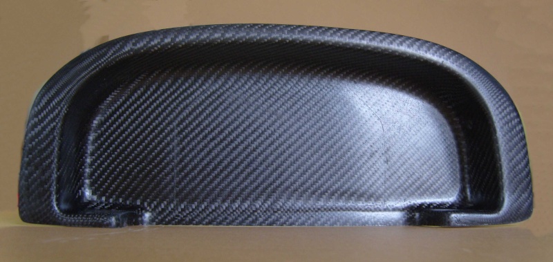

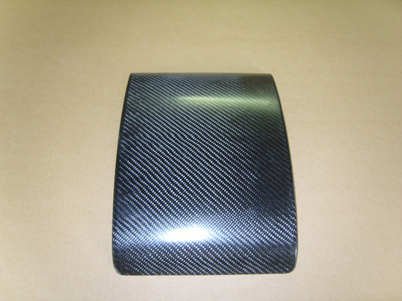

j'ai egalement passé une petite commande chez mc racing pour ma planche de bord
