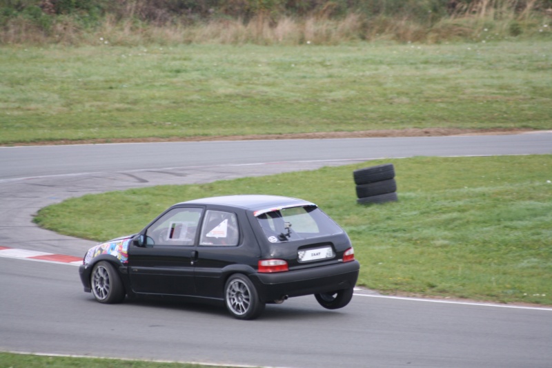

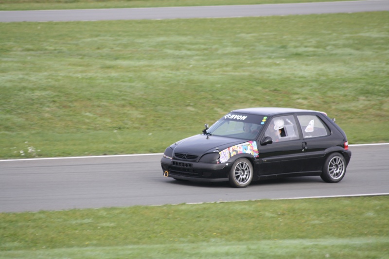

Dimanche c'était Clastres avec le fofo :danseuse:
Bon le circuit me porte pas chance du tout mais le peu de temps où j'ai pu rouler, je me suis fait bien plaisir. :d

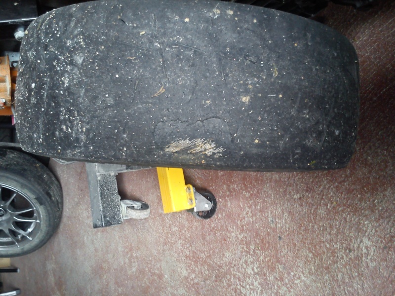

Les pneus avant sont à changer
Quelques photos sur piste

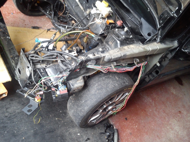

Et aujourd'hui c'était démontage de la saxo pour modifier :p

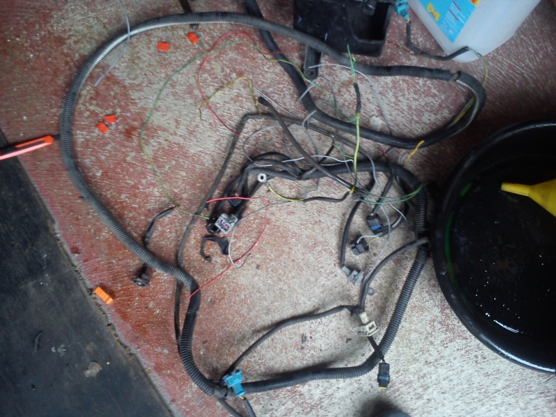

Encore des fils en trop là dedans :cyp:
Ce qui a était fait:
- suppression du démarrage codé (merci le tuto)
- démontage de la face avant
- démontage de l'aile côté conducteur
- démontage du moteur
- coupage de fils inutile :roll: :d
Les derniers achats avant et à Clastres:
- Alfano v2
- 4 S9b
Je continue le démontage et modification cette semaine. :)

Rien de méchant. Les vibrations importantes ont fait desserrer des écrous sur le collecteur d'admi du coup le moteur cafouillait, une gorpo c'est fait la malle sur la piste (merci Adrien, Adrienne :lol: et Ghislain pour avoir était à la recherche) et pour finir un pneu du plateau a explosé au retour chez moi. Tu vois le truc quoi :blague:

Et ben t'as pas de bol toi avec les pneus :beuh: déjà à la Châtre avec ton hernie :blague:
Monte des Energy Saver, tu gageras en fiabilité :ptdr: :fleur:
Re-protège le bien ton faisceau dans l'aile gauche, je sais plus a qui c'était arrivé sur le fofo que la bande de roulement du pneu se soit barré d'un coup et explosé tout le faisceau :roll: et puis comme tu m'a l'air dans une mauvaise passe pneumatique ... :lol: re- :fleur:

Bon les pneus là était presque mort avant de venir à Clastres mais cette année j'ai un gros budget pneus. :cyp:
Ouai tkt le faisceau va être protégé. :) Pas envie d'être emmerdé plus tard. :buzz:

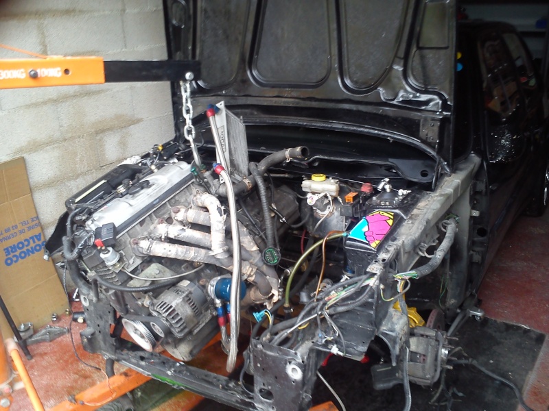

Et ça continue :d
Déjà sur la pistarde:
- coupage de fils inutile (encore :cyp: )
- démontage de la direction assisté pour la supprimer
- nettoyage du compartiment moteur pour repeindre.
Tout de suite il y a plus de place :tourne: :W
Sur la donneuse d'organe:
- démontage des cardans
- démontage du faisceaux moteur
- préparer le terrain pour le démontage du moulin demain.
Demain démontage du 16v et ensuite je fais l'entretien dessus ainsi qu'un bon gros nettoyage il en a bien besoin. Après il faudra que je me penche sur le circuit d'essence. :)

Sinon dernier bricolage fait:
- démontage du 16 de l'épave
- mise en place du 16 sur un support de moteur pour bricoler ce que je veux
Prochaine chose à faire:
- gros nettoyage du 16
- chgt de pas mal de pièce sur le 16 (kit distri, raccord plastique calorstat, courroie accessoires ...)
