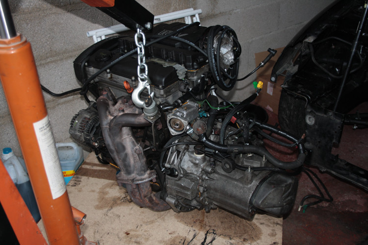

Remontage de la boite, démarreur ...
Mise en part de durite silicon venair

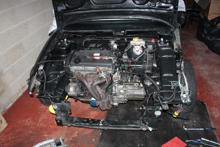

Le 16v en place :danseuse:
Ça prend forme :d

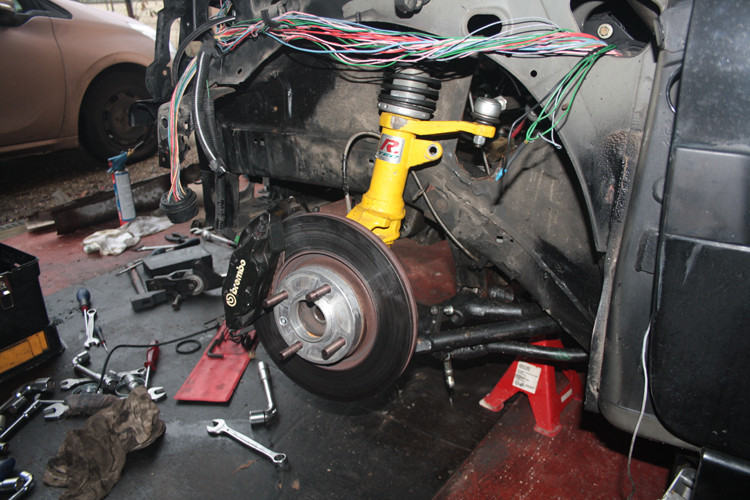

Nouveau moteur = nouveau frein :buzz:
Ce qui a était fait:
- montage du 16 dans la sax'
- montage des biellettes de boite
- câble d'accélérateur et embrayage remis en place et réglés
- durite mastervac changé

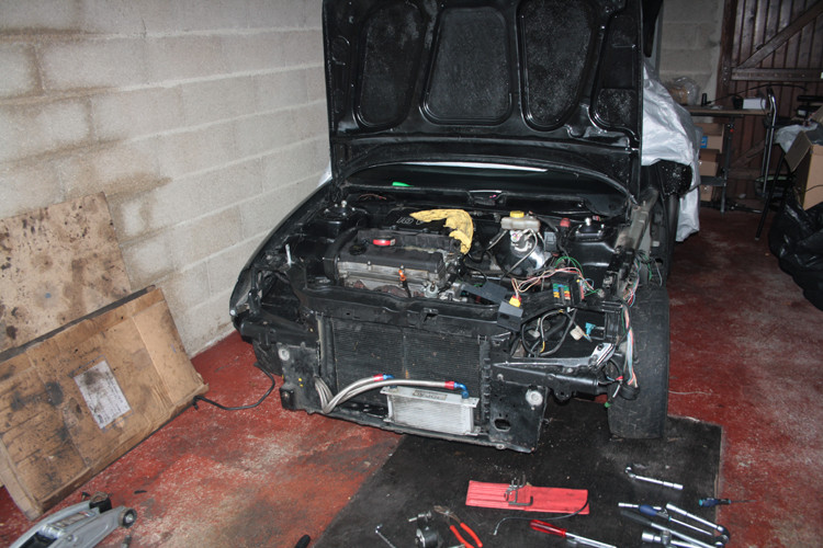

- tous les supports moteurs
- radiateur d'eau et huile
- chgt de la durite d'eau inférieur par une venair en silicon
- montage des brembo 4p (purge à faire).
Ce qui me reste à faire pour démarrer le moteur:
- retour du circuit d'essence
- adapter le faisceau moteur à celui d'habitacle (vu ce que j'ai repérer ça va être galère :roll: )
- faire tous les pleins.
A suivre :oui: :d
