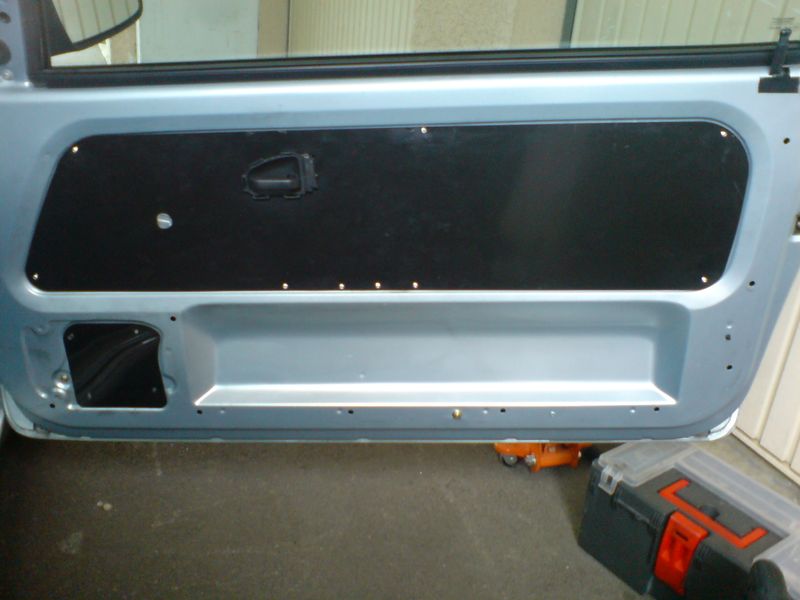

Bon j'ai eu un peu de temps aujourd'hui et j'ai monté les panneaux avant CS me manque plus que les sangles à fixer et ce sera :bien: .

Pour les rivets j'en ai mis autant à cet endroit côté passagé car il y a câble orange qui doit faire partit du mécanisme de lève vitre qui génait et qui faisait gondoler le panneau. Comme ça il est bien plaqué.
Pour les sangles j'irais faire un tour à casto y a tous ce qui faut :p .

Ok pour les rivets j'avais pierre à l'instant au phone et il me parlait pour le gondolage ;).
Autrement il m'a dit de pas mettre les sangles à l'endroit du trou qui est prevu pour la poignée manuelle de monter de vitre : c'est pas solide, il m'a dit de repiquer sur le renfort qui est prevu à l'origine à cet effet ;)
Je comptais réutilisé le trou d'origine ou il y avait les poignets de portes avant :d .
ok t'as repere le trou alors ? ;) car c'est fixé now :p
Message par kainry » lun. 24 mars 2008, 21:46
T'inquiètes j'ai percé avant :fier: plus qu'a visser la sangle ;) .
