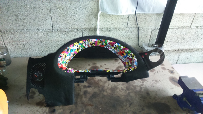

Message par zany » jeu. 22 sept. 2016, 21:56
J'ai un peu avancé aujourd'hui :)
Ce que j'ai fait :
- soudage d'un support pour le coupe-circuit et mise en peinture
- rallongement des câbles du bouton "start"
- rallongement des câbles pour allumer le shift-light
- fabrication d'un nouveau support pour le mano de pression d'huile
- fabrication de pattes de fixations pour le compteur (vu que les autres ont dégagées avec l'allégement du TDB)

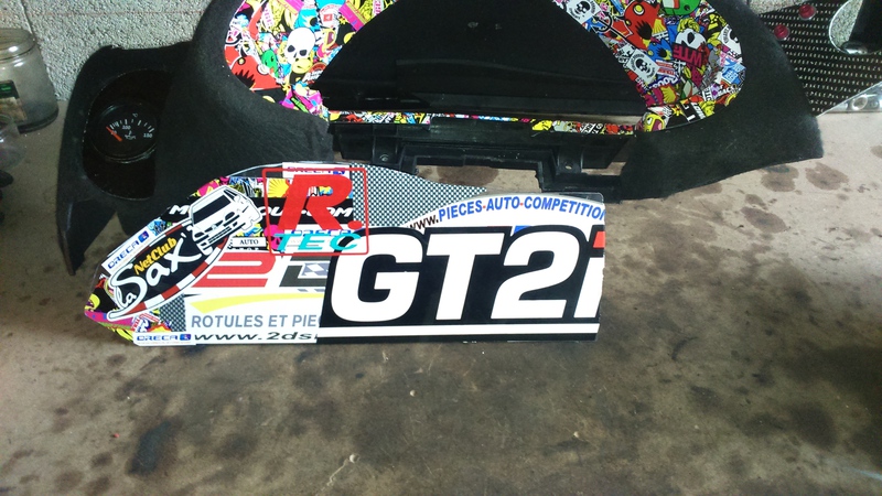

- fabrication d'un "cache misère" ( :cyp: ) pour mettre sur le côté découpé du TDB
- fabrication d'une patte de fixation pour le TDB, je cherche encore pour en refaire d'autre(s). :tourne:
Ensuite j'ai passé commande pour de la gaine tressée histoire de passer certains câbles au propre et également. :) J'ai aussi commandé une planche de stickers pour continuer ma déco sur les nouveaux éléments. :bien:
Le TDB en cours de finition et ajustement
Le cache misère :cyp:
J'ai encore pas mal de boulot juste pour fixer correctement le TDB et ajuster le cache sur le côté après.
Voilà pour le moment :) :jap:

Message par willsax » ven. 23 sept. 2016, 08:43
Pas mal :bien:

Message par elfyno » ven. 23 sept. 2016, 08:45
:bien: super taf

Message par mat30 » ven. 23 sept. 2016, 09:16
Il s'arrête jamais ce zany !
