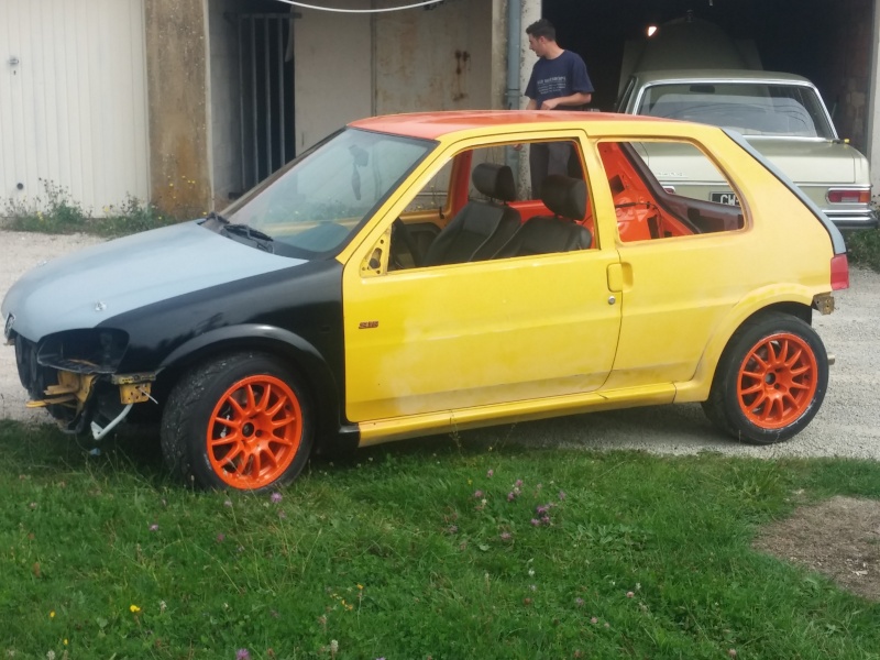

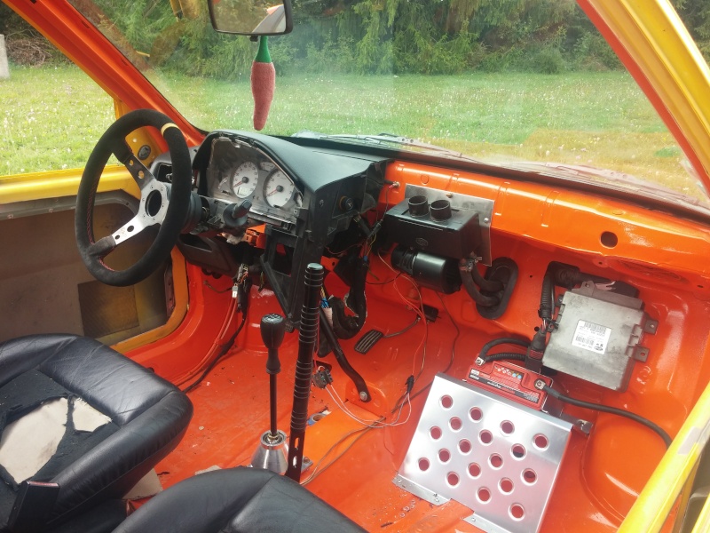

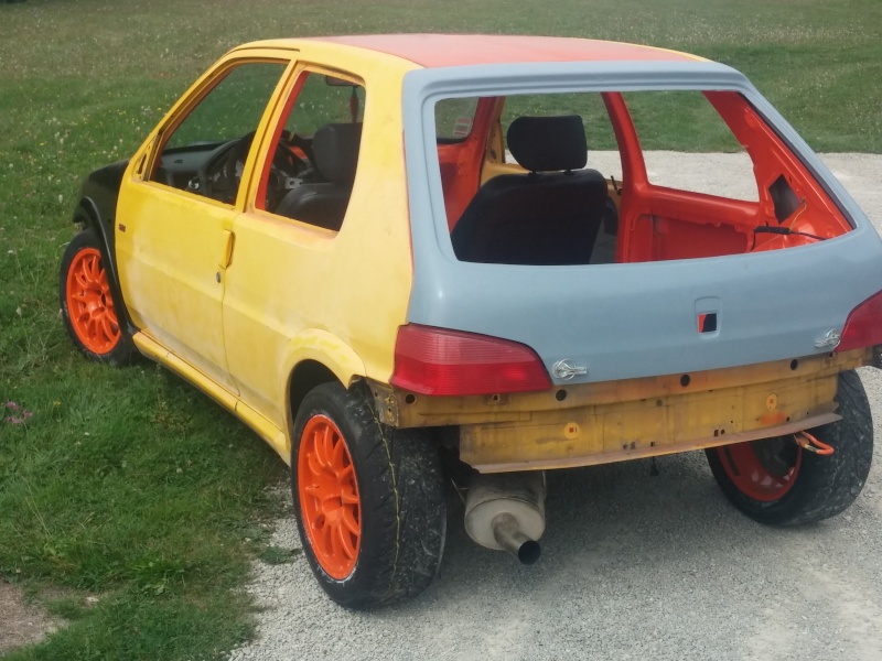

petite news de la 106
circuit de freinage full cuivre terminé , purge effectuer :tks: ted!
le maitre cylindre de 25.4 de vw t5 c'est une tuerie! le frein à main hydraulique aussi!
quelques photos de la bete qui attend sa peinture et son interieur (baquet sparco grp rev , harnais rrs)
pour resumer :
moteur:
arbres à cames 280° 8.9mm
culasse préparer ( conduit retravaillés guide soupapes coupés etc)
collecteur stock avec bi tube citroen sport , ligne saxo challenge et silencieux psa evolution sur mesure (93db)
volant moteur 180mm de 106 1.0
embrayage 3 patins amorti
admi dynamique et filtre citroen sport
poulie damper et alternateur alu
eprom by 106gtitom rupteur 8000tr
suppression clim
suppression direction assister
boite:
autobloquant quaife
couple court 13/59 de berlingo 1.4 vmax 195
compbrake et levier de berlingo
freinage
maitre cylindre de vw t5 25.4mm
etriers brembo 406 v6
durite avia avant 206 s16
durite avia arriere
rbf 600
frein à main hydraulique et limiteur de freinage rrs
suppression abs
châssis
barre anti rapprochement inférieur
combiné fileté peugeot sport sur coupelle rotulée réglable
amorto arriere viarouge tarage circuit
anticouple rigide maison
douille alu sur train arriere
bague téflon pour remplacer les roulements
jantes team dynamics pro race 1.2 orange avec r888
refroidissement
durite silicone
radiateur cuivre citroen sport
remplacement radiateur chauffage par un radiateur bali
electricité
faisceau allégé suppression de tout se qui est inutile ( vitre electrique , centralisation , clim , ventilation , essui glace arriere , etc)
batterie odyssey déporter dans l'habitacle
calculateur déporter dans l'habitacle
compteur de saxo 16v 2003
carrosserie
capot et hayon en fibre
suppression du renfort de toit
suppression des fixations de ceintures arrière
vitres makrolon
portiere allégé au max
suppression des phares (remplacer par des coques de phares)
peinture orange et noir (comme ktted)
tableau de bord découpé au max!
