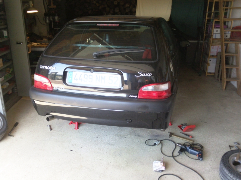

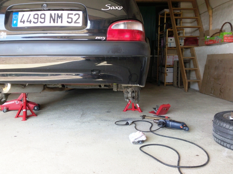

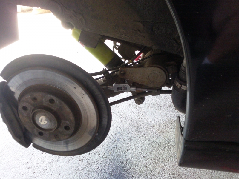

Bon cette aprem j'ai réglé le probléme de la vis de barre stab :danseuse:
On pointe, on perce, on taraude et hop c'est repart :W
(Encore le cul en l'air celle la :pff: :d )
Le matos du bon bricoleur :cyp:
En cours de taraudage :)
Aprés un petit essai, et bin sa va beaucoup mieux vin deudouisse :beuh:
Du coup enrevoir le mode flamby :d :yeah:

c'est moi qui suis con ou alors les photos ne sont pas très explicites de la cause de ton flamby ? :cyp: :voyons:
Message par zany » sam. 12 sept. 2009, 20:48
rico5788 a écrit :c'est moi qui suis con ou alors les photos ne sont pas très explicites de la cause de ton flamby ? :cyp: :voyons:
C'est parce qu'il faut regarder les photos prises à La Chatre pour le mode flamby :d :bien:
Avec les photos de spin ont se rend bien compte :W

j'ai bien vu le flamby des les virages, mais je vois pas en quoi le taraud caché derrière ton disque rigidifie ton flamby :cyp:
Message par zany » sam. 12 sept. 2009, 20:53
J'avais cassé la vis du couteau de la barre stab, donc la caisse se pencher beaucoup et motricait moins bien

ben finalement pour répondre à ma question, je crois que j'suis c** en fait... parce que j'ai toujours pas compris en quoi une simple vis rendait ta voiture... flamboyante ( :W ), si il manque une vis à ce niveau ya tout que fout le camp non ? :cyp:

Je serais pas t'expliquer plus en profondeur (ou du moins assez clairement), je laisse les pros répondre :bien:
Messages : 6087
Voiture : Saxo NM
Localisation : Nancy (54)
Message par Div' » sam. 12 sept. 2009, 22:15
La barre stab relie les 2 bras ar sur leur axe par l''intermédaire des couteaux.
Si une vis de couteau est baisée, la bar stab n'a plus aucun effet, comme si y en avait pas...
