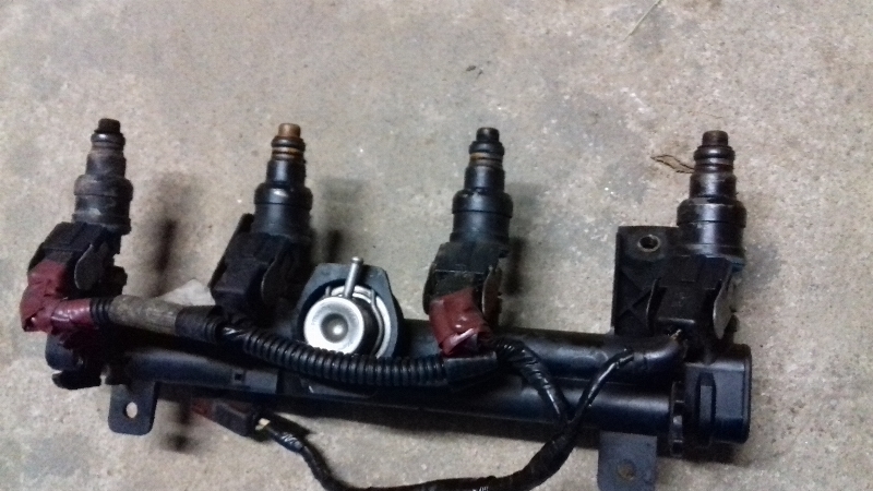

Bon après une matinée de bricolage j'ai pu sortir le collecteur d'admission et la rampe d'injecteurs
Rien de bien compliquer mais pas facile d'accès et puis sa fais du bien d'avancer
Voici des photos:
On peut voire sur les photos que sur les 4 injecteurs il y a deux ou les "cosses" sont scotchés
Le 4 ème le faisceau est vraiment bien abîme. Je vais changer tout sa

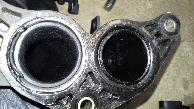

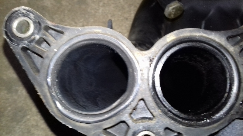

Par contre es normal que le collecteur soit tout noir plein de calamine
Comment peut on le nettoyer

Voici des photos:

Si ton reniflard crache toujours dans l'admission oui c'est normal.
Par contre change tes joints car il y en a un qui est mort, et ils doivent etre bien sec je pense.
Ton problème de 3 cylindre vient surement de ton faisceau abimé.

J'ai changer la rampe d'injection et vérifie son faisceau on va voire si ces bien l'injecteur qui crache pas.
Remonter le collecteur d'admission après avoir changer les joints par des neuf et tout reconnecter l'arriver d’essence et connecteur.

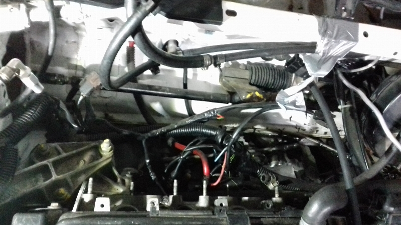

Concernant ma 106 en faite mon problème est que mon faisceau est mort
