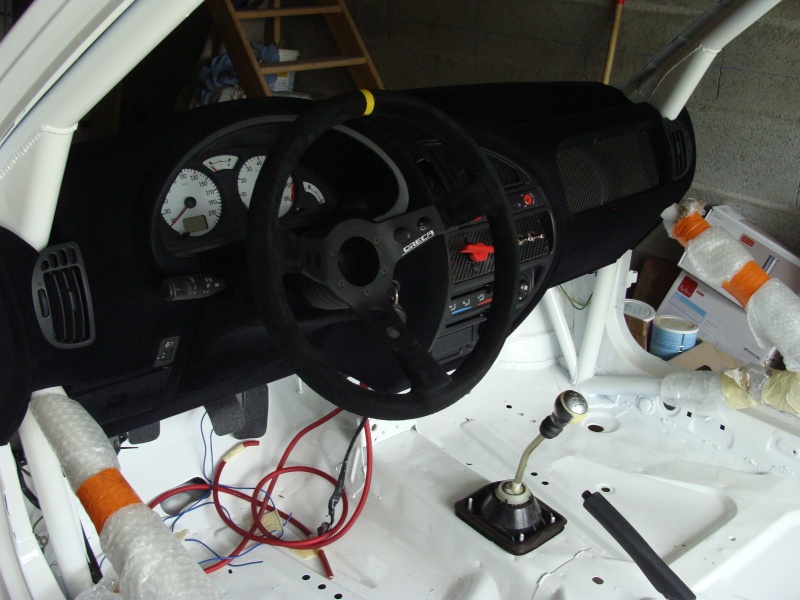

Cet aprem j'ai fini le poste de conduite, c'est à dire les commodos, le volant, etc...
Le résultat en photo
La suite demain soir, normalement.

Le tableau de bord et le volant en full black c'est chouette!
Un peu usé ton pommeau aussi :langue:
A combien t'es revenu le flocage du TDB si c'n'est pas indiscret? ( juste à titre d'info)

J'adore ton interieur car il semble etre d'origine alors qu'il y a des modifs.
C'est bien plus sympa que sur d'autres autos, où il y a des boutons des caches carbone partout

mimile a écrit :Le tableau de bord et le volant en full black c'est chouette!
Merci.
Pour le pommeau, c'est prévu de la changer par un neuf mais le même que l'origine.

Manu_VTS a écrit :J'adore ton interieur car il semble etre d'origine alors qu'il y a des modifs.
Merci, j'essaie de rester sobre pour ne pas en faire trop... ;)

Oui j'approuve les dires de Manu :oui:
Par contre t'as pas peur que l'arceau se reflète dans le pare-brise au niveau des montants? En tout cas la découpe du TDB pour le faire passer c'est super propre :bien:

martoolze76 a écrit :Oui j'approuve les dires de Manu :oui:
Merci.
Les reflets au niveau des montants, je ne pense pas. Mais si vraiment, il y a des reflets, je trouverais une solution ;)
Et personnellement, je n'aime pas trop lorsque les montants sont peints en noir mate.

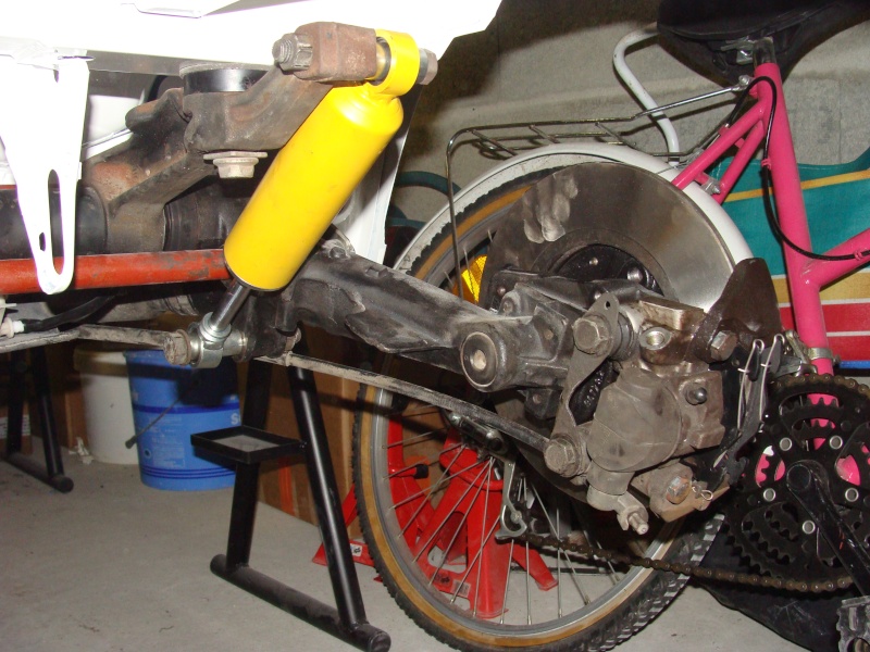

Petite après-midi bricolage avec Romain, on a fini le train arrière et il est en place sur la saxo.
Donc en résumé, on a posé les disques neufs, plaquettes neuves, barre stab neuves, couteaux neufs, amortisseurs Gr N, silentblocs rigides...
Il manque juste le répartiteur de frein (manque 2 vis), et les durites de frein.
Les photos à suivre

Les photos

Elle paraissent plus grosse que l'origine tes barres de torsions, je me trompe? :)
Elles sont de quel diamètre si c'est le cas?
