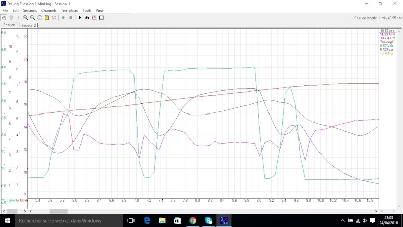

Pour se consoler un peu de ligne droite
Le datalog est juste parfait et a première vue on pourrais pousser un peu plus la pression par la suite tout en étant safe
J'aimerais bien me mettre un détecteur de cliquetis relié au boitier de datalog en plus ce serait tip top mais je sais pas trop comment faire
Je m'étais fait un detcan mais j'ai beaucoup de mal à m'isoler du bruit dans l'habitacle en roulant
Je pense que c'est plus valable ces casques sur une voiture avec une vraie cloison pare-feu avec un moteur AV
Oui pour le casque j'en avait pas spécialement besoin j'ai juste essayé d'y brancher un tube sur la ventilation habitacle pour tester et franchement c'est nul a chier il fait toujours aussi chaud et en plus le ventilo raisonnait dans le casque
Tout ça pour voir ça au final:
Courbe verte c'est l'ouverture du papillon
Courbe bleue la pression de turbo
Ces deux je m'en sert pour régler la wastegate et la dump
Rouge température des gaz échappements
Violette l'AFR
Ces deux pour controler si on s'approche des limites de sécurité du moteur
Noire régime
Le top du top ce serait vraiment d'avoir en plus de tout ça juste le détecteur cliquetis

Ça va venir la piste, mais c'est vrai que en ce moment la météo est plutôt capricieuse
Comment ça ce fait que t'as pas de détecteur de cliquetis ? Ta gestion ne peux pas le gérer ?

Non pas cette gestion de chez DTA
C'est le modèle S40 pro le plus basique chez eux et il n'y a pas cette option
Lors de la gestion sur le banc ils en avaient branché un mais sur leur propre acquisition.
J'aimerais me faire ça aussi car j'ai des entrèes 0-5v de libre sur la mienne mais il faudrait transformer le signal et comme l'électronique et moi ça fait deux.
Moi je branche le rouge avec le rouge le bleu avec le bleu l'inverse j'ai remarqué que ça faisait des feux d'artifices

Ils abusent un peu chez DTA de mettre ce capteur en option
Vu que ta gestion a été bien faite t'as pas trop de soucis à te faire. C'est sûr que l'avoir rien que pour la tête, c'est plus sécurisant !

Le gestion est bien faite oui elle est en mode Pression/Régime.
Elle je peux pas la toucher elle est protégée par un code.
Mais par contre je peux toujours jouer sur le PCHIITTTT
En jouant sur la pression ma carto la suivra toujours.
Donc si je pouvais m'arrêter avant le cliquetis ce serait pas mal et comme ils ont remarqué que ce moteur est assez sensible au cliquetis c'est balaud j'ai rien pour contrôler le bordel
Dans l'immédiat franchement j'en ai pas besoin il faut encore que je dompte l'auto mais pour l'avenir...
Tu sais ce que c'est on en a jamais assez.
