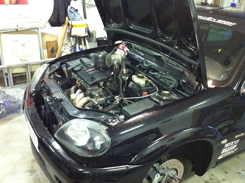

Message par Guilt » dim. 04 déc. 2011, 12:33

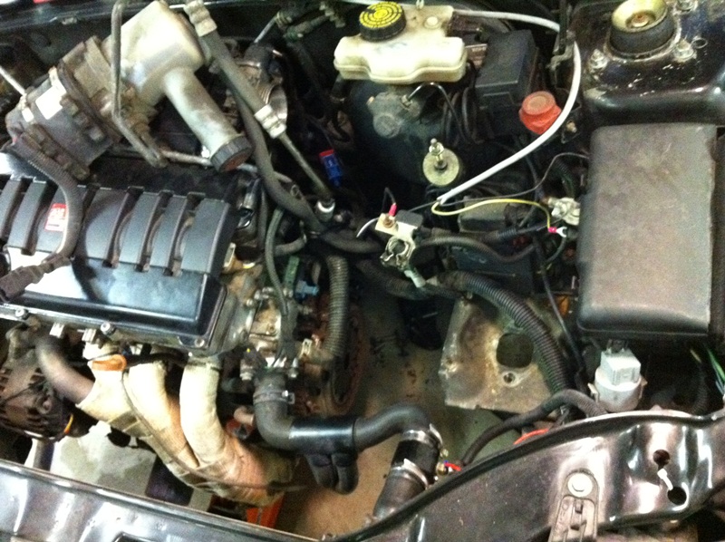

des news ce week , vue le temps , seance mecanique

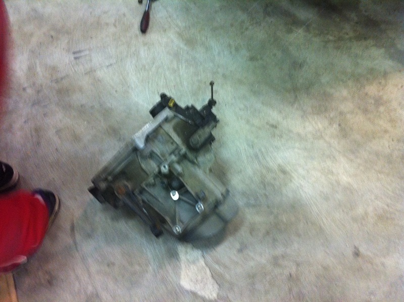

changement de boite

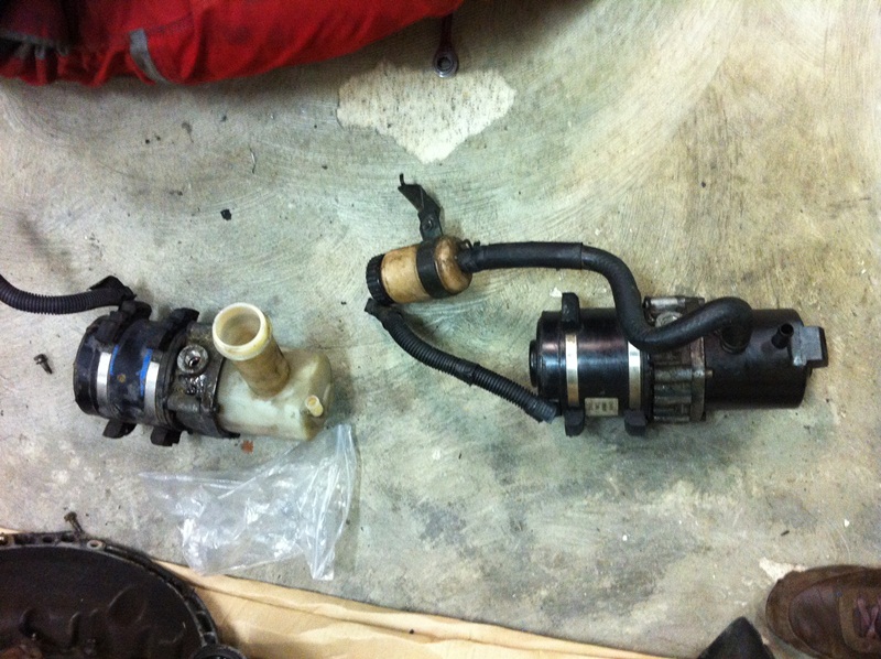

la boite tomber , changement de la pompe de da aussi
mise en place de ca !
13x64 inside , avec pignon de 5 mazout
changement de l'anticouple prevu par du powerflex

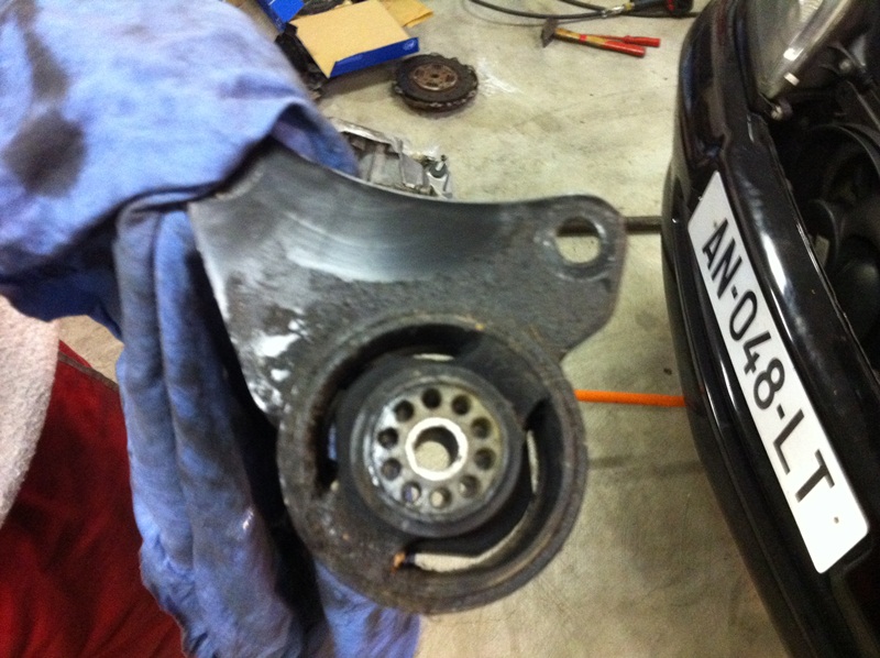

en changement du support moteur boite imprevu du coup petit tour chez AD et surtout pour acheter une autre buté neuve , merci oscaro de livrer des kit avec une buté casser
changement de la pompe de DA

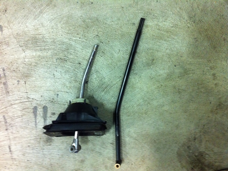

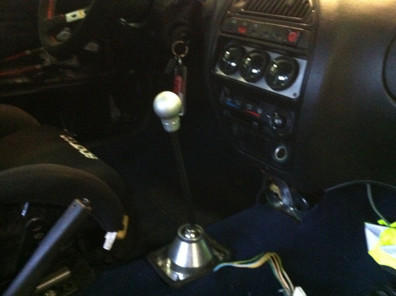

mise en place du compbrake + levier de berlingot a la place du short shift
apres quelques tests nous avons ete obliger de le tordre pour evité qu'il tape dans la console centrale
voila bon apres de multiples galere on y est finalement arriver , merci a mon mecano :bien:
sinon pour le resenti , ca tire mechament cour :sol: c'est un vrai regale avec le levier rallongé
apres quelques test en 5 a 4000 tr je suis a 110 et il y a le pignon de 5 de mazout
avec la boite origine
sinon a premiere utilisation , on ne ressent pas le trou entre 4 et 5 ,peut etre que dans les tours ca se resentira plus
bien maintenant les truc bizarres , j'ai une sensation bizarre dans les virage , si je ne tien pas le volant a pleine main et que j'accelere je sens un retour de force impressionant ,au point que ca ma surpris plusieurs fois , (je sais mais c'est tres difficile a expliqué )
pareil sur une courbe si je suis en acceleration on sent un retour de force dans le volant qui s'arrete des que l'on relache l'accel , il y a quelque chose sur la motricité
avez vous quelques pistes ?, je ne voudrais pas m'avancer mais je pense a quelques chose comme un autobloc ou un differenciel a glissement limité
au montage de la boite on as remarqué que l'orsque l'on regarde a travers le differenciel , la ou l'on emanche les cardans , on peux voire de part en part c'est vide alors que sur ma boite d'origine il y a un axe verticale sur lequel les cardans vienne butées
donc si quelqu'un qui a un montage avec autobloc ou autres pourrais me faire un retour sur l'utilisation et me donner quelques test a realisé je vous en remercie
A+

Tu va enfin récupérer ta direction assistée du coup ? :d

Message par Guilt » dim. 04 déc. 2011, 12:50
ice-ice a écrit :Tu va enfin récupérer ta direction assistée du coup ? :d
bin non meme pas , le probleme ne viens pas de la pompe car meme en buté ca continue de claquer , a vrais dire je m'en tape ,4 ans que je roule comme ca je m'y suis fais !! :W
je pense plus a un probleme dans le faiseau mais pour le trouver :L

Message par cassbonbon » dim. 04 déc. 2011, 21:35
Bien le montage de la boite
Ta DA c'est celle avec le réservoir déportée ou l'autre?

Message par Guilt » dim. 04 déc. 2011, 22:09
cassbonbon a écrit :Bien le montage de la boite
j'ai eu celle avec le reservoir integrer et je voulais changer mettre celle avec reservoir deporté voir si cela reglais mon pb

c'est possible , elle est neuve car monter mais jamais servie juste pour me rendre compte que ca claquait mon fusible en butée du coup j'ai jamais remis de fusible et l'ai laisser en place !
