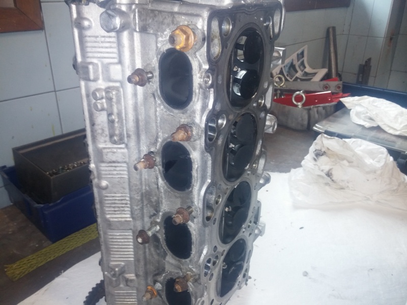

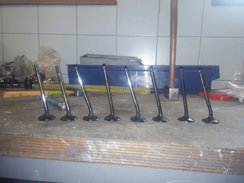

aujourd'hui avec l'aide de l'ami tdy , démontage de la culasse et la c'est le drame ! les 8 soupapes admissions plier!

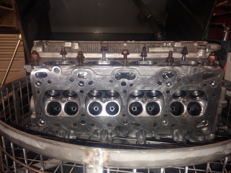

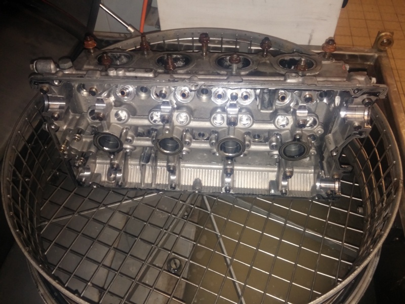

Et voila la elle est casi propre encore 2 ou 3 cycles de lavage et c'est bon, ensuite je la fait contrôler.
Les pistons étant un peu marquer je change tout je repart sur une base saine.
