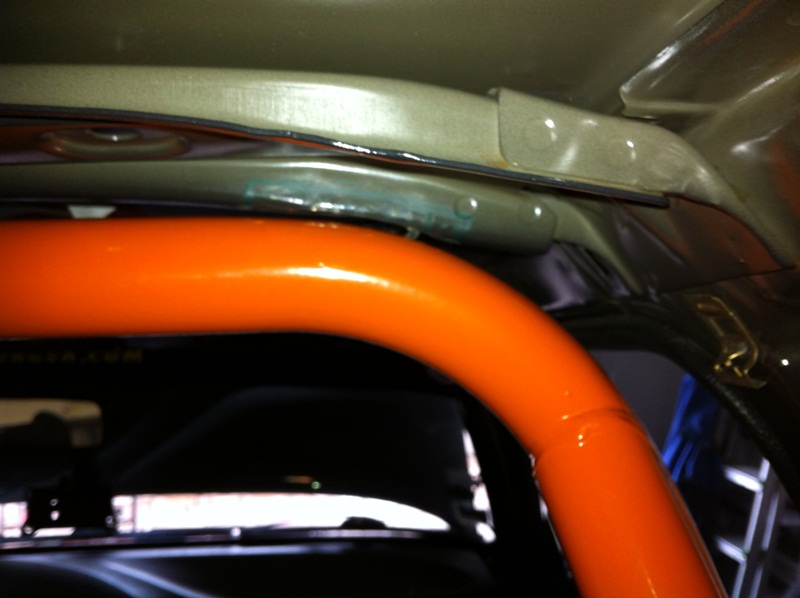

un petit peu de meulage pour que ca passe

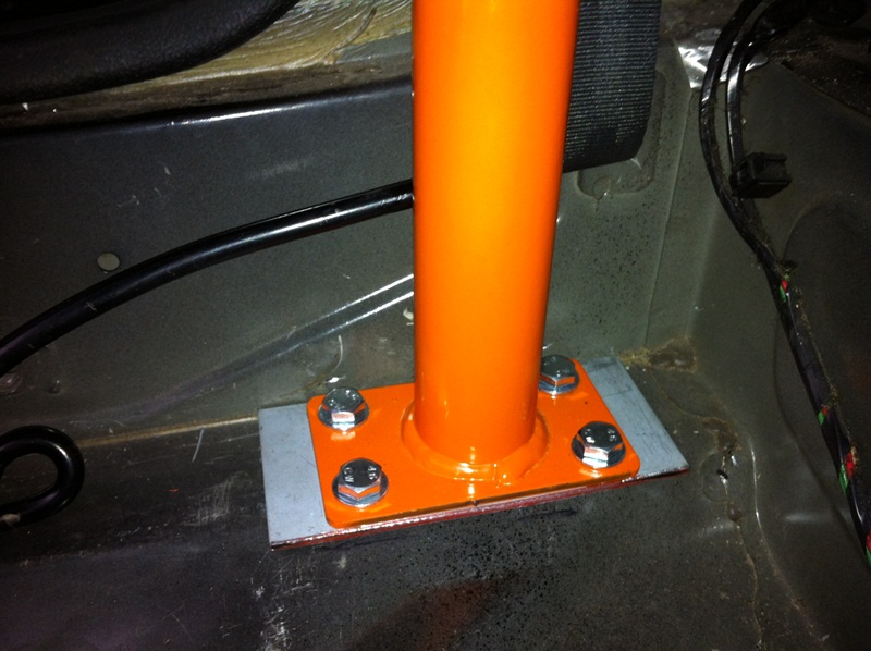

les pieds centraux sans toucher au durites d'essence
contre plaque dessus dessous rubson et couche de blackson dans la semaine
sur les ailes

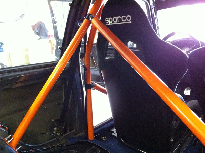

les demies barres avant
ca passe juste juste

mais par contre, déplace ta durite qui passe entre l'arceau et la caisse... car (je ne te le souhaite pas)si tu tape à cet endroit, y a un risque que tu sectionne la durite, donc franchement pas top

non non pas fait moi meme , c'est un vieu truc que j'ai trouver en farfouinant sur le net , pas homologable par contre lol

a premiere vu de l'utilisation , ca rigidifie vachement la voiture , le ressentie est vraiment different , je pensais pas autant !! et puis le look :rs:
