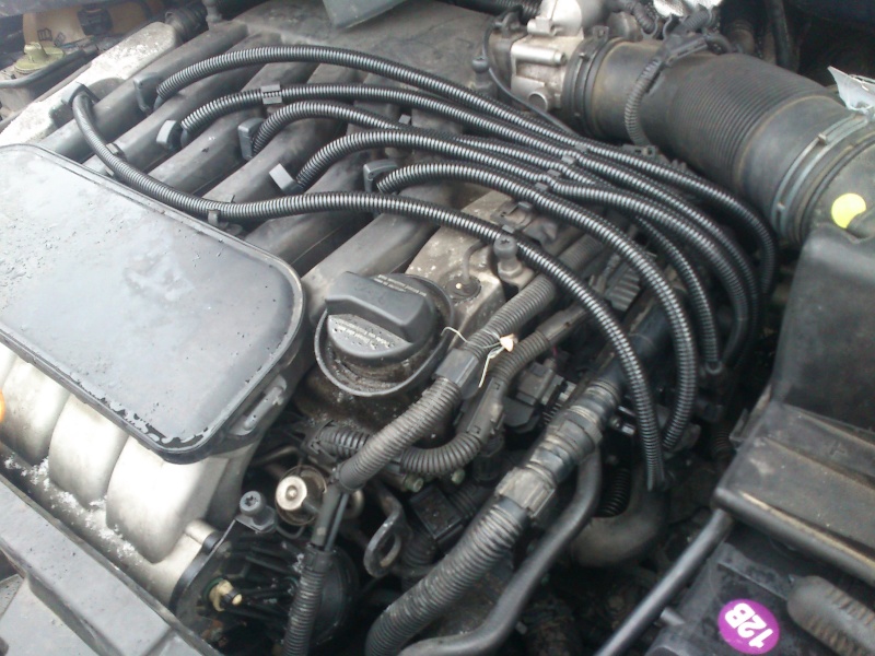

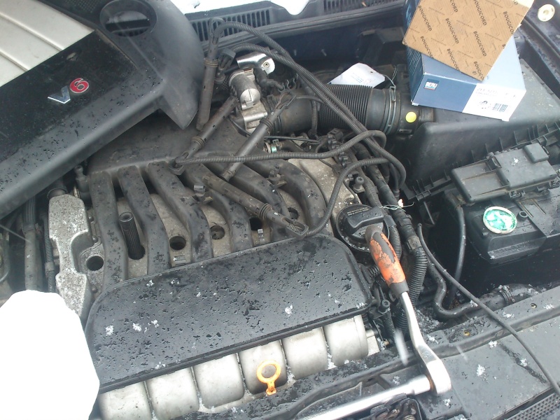

Aujourd'hui je me suis penché un peut sur la golf depuis le temps :L
J'avais des pertes de puissance parfois et le voyant d'injection allumé et comme défaut y'avais raté de combustion sur cylindre 1 et les 4 sondes lambda. ;)
j'avais essayé un fils de bougie d'occase mais c'etait encore pire :non:
Donc contrôle des bougies,remplacement des 6 fils :W et de la bobine d'allumage :)
Ca a l'air d'aller mieux mais a confirmé j'ai fait que 24 kms ;)

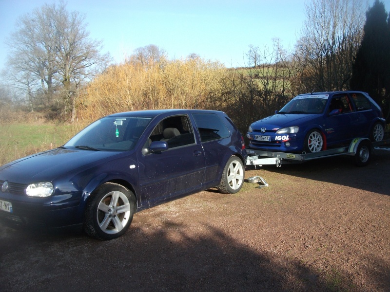

Un coup de barbouille sur mes jantes piste:
j'ai commandé 2 yoko a005 en H
Essais de mon plateau depuis le temps :lol: donc la 106 ne monte pas dessus :ddr: elle est trop basse de l'AV faut que je coupe un peut les angles des rampes ;)
J'ai fabriqué une cale pour le centrage et essais des sangles 3 points c'est vraiment le top :bien:

Messages : 8296
Re: Throttle | 106 s16 piste et Golf 4 Vr6 4Motion |St Leger / Beuvray (71)
Message par OkCmoua » dim. 17 févr. 2013, 11:30
je vois qu'on a tous le meme probleme avec les plateaux :D

Message par Throttle » dim. 17 févr. 2013, 22:57
ouais grave même en coupant ca va pas :lol: j'ai bricolé 2 cales en bois en attendant mieux ;)

Message par Maxou94 » dim. 17 févr. 2013, 23:14
Même problème lol j'avais coupé ça allais bien jusqu'a ce weekend avec les combinés elle a encore baissé, tout à l'heure j'ai fais l'essai et maintenant un boulot qui vient frotter, du coup méthode cales en bois :buzz:
