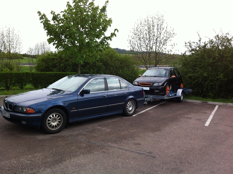

bien alors de retour de pouilly
donc pour une premiere avec le plateau j'aurai tout eu , deja au niveau du temps pluies dasn tous les sens innondation de la route , bref des conditions optimal pour tracter , j'ai donc serrer les fesses tout du long mais ca c'est pas trop mal passer , je m'attendait a plus galerer que ca
j'ai meme fais une maneuvre de demie tour sans deteler c'est moin galere qu'avec une petite remorque
et j'ai pas tant consommer que ca avec la bm 8,2l pour rentrer sur 300 borne a 110h maxi
le chantier

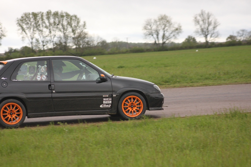

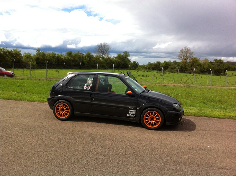

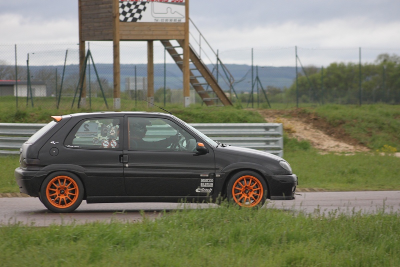

bon maintenant la sax
premier test grandeur nature des evolutions de cette année , du coup jme lance dans la session debutant histoire de voir comment le tout reagis
verdict super
la boite : donc le 13x64 pour pouilly , c'est genial ! on s'en que la motricité est la en sortie de virage , sous reserve d'une adherence suffisante , on s'en que la voiture peine moins a relancer avec le pied dedans , maintenant que j'ai le plateau , jvais certainement virer le pignon de 5 mazout , non pas que j'ai besoin de passer la 5 sur pouilly mais que la boite sera plus homogene pour la suite
l'arceau : la plus grosse surprise a mon gout , impressionnant la rigidité de la voiture maintenant , a tel point que ce sont les amortisseur qui ne sont plus assez rigide , j'ai bouffé les gardes boues dès 4 roues ca ne m'etais jamais arrivé , prochainement une evo la dessus l'année prochaine , les B6 ferme etant un peu fatigué d'autant plus
sinon pour le reste rien a redire , toujours aussi content des marangoni qui ne se sont pas plus usé que ca , et qui mon aussi surpris par leur adherence sur du mouiller , je pensais que ca allais etre inconduisible et au finale c'est exploitable
j'ai meme pas toucher au pression durant cette journée , (je pense d'ailleur que le secret de la longevité est la : la pression a froid et a chaud 1.8 pour finir a 2b a chaud apres 15min intensive)
ah oui aussi la temperature d'huile qui depasse les 120° 3/4 de la jauge d'origine , je vais donc aussi passer au radia d'huile
voila quelques photos merci aux photographes !!!
