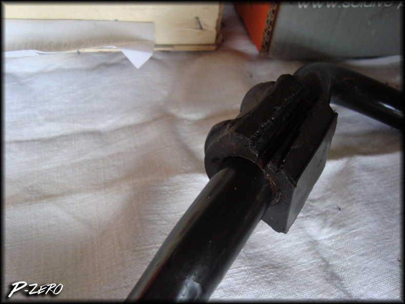

Montage des SB Powerflex sur la barre stab avant :

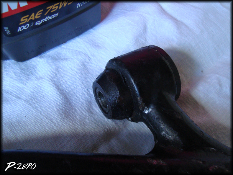

Montage des SB Powerflex de triangles (petite dédicace à la disqueuse, l'étau, le burin et le marteau pour virer les anciens

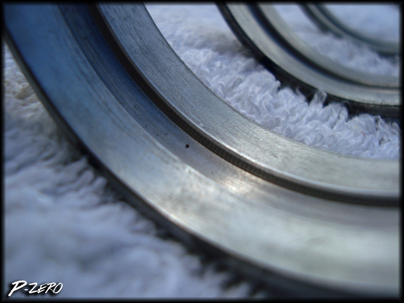

Montage des paliers alu de triangles :

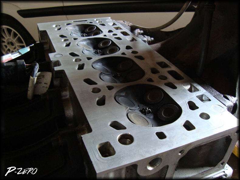

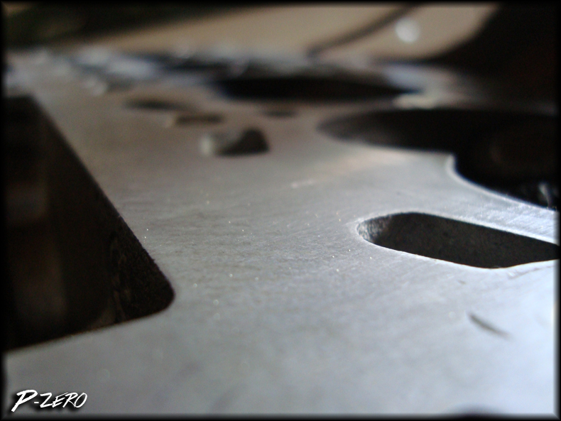

Nettoyage des plans de joints sur le bas moteur, le carter d'huile, la culasse (la nouvelle) etc...
La culasse sera préparée l'hiver prochain, pour le moment on va la remonter telle qu'elle pour le reste de cette "saison" que je puisse en profiter un minimum et mon préparateur n'avait pas le temps en ce moment.

jolie la culasse

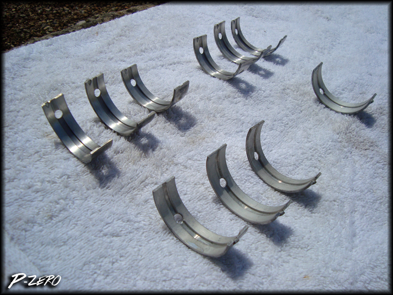

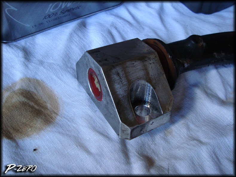

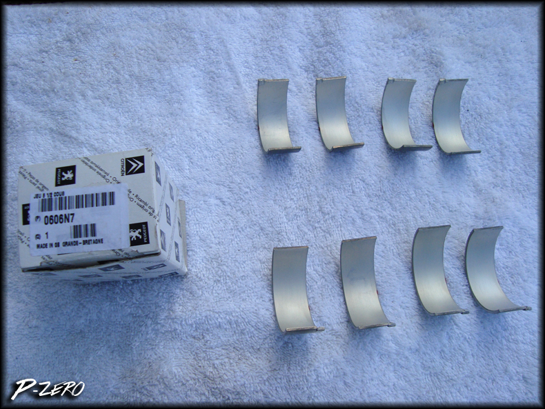

Coussinets de vilebrequin neufs. Normalement il y a 6 lisses et 4 rainurés mais mon préparateur m'a fait une petite modif : il a également rainuré les coussinets lisses pour mieux huiler les bielles
. En haut sur la photo les coussinets rainurés par mon préparateur et en bas les rainurés d'origine :

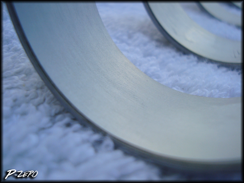

Une vue plus précise sur le travail effectué :

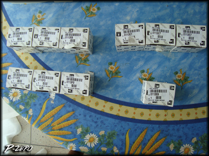

Et voici les références équivalentes (pour mon moteur en tous cas car chaque coussinet de vilebrequin est repéré d'origine par un code couleur donc il a fallu commander exactement les mêmes) :
Coussinets de bielles :

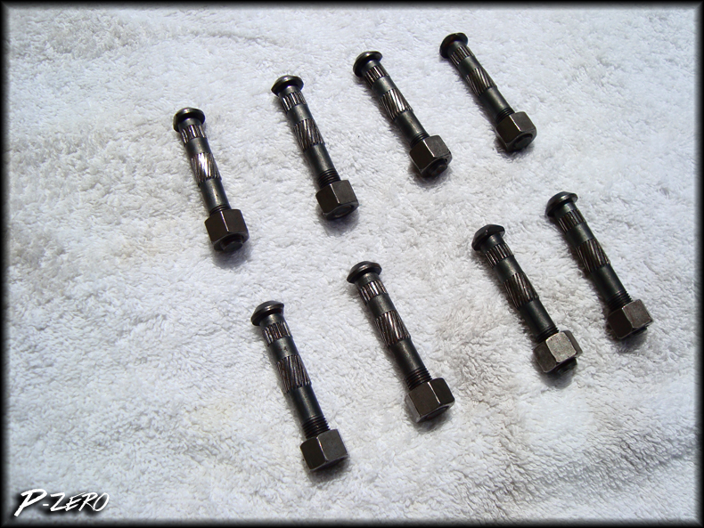

Boulons de bielles :

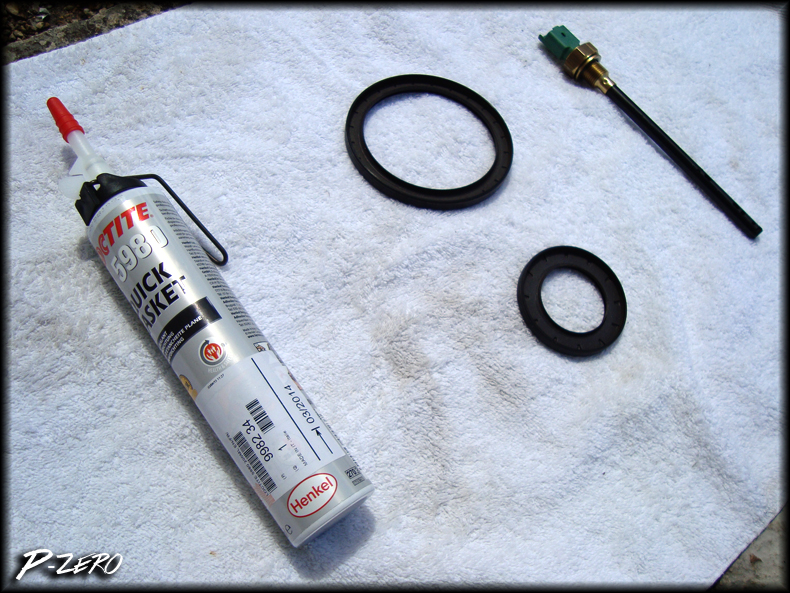

Pâte à joint de chez Citroen (Loctite 5980), les 2 joints spi de vilebrequin, sonde de niveau d'huile (car l'autre a été cassée pendant le démontage du bas moteur) :

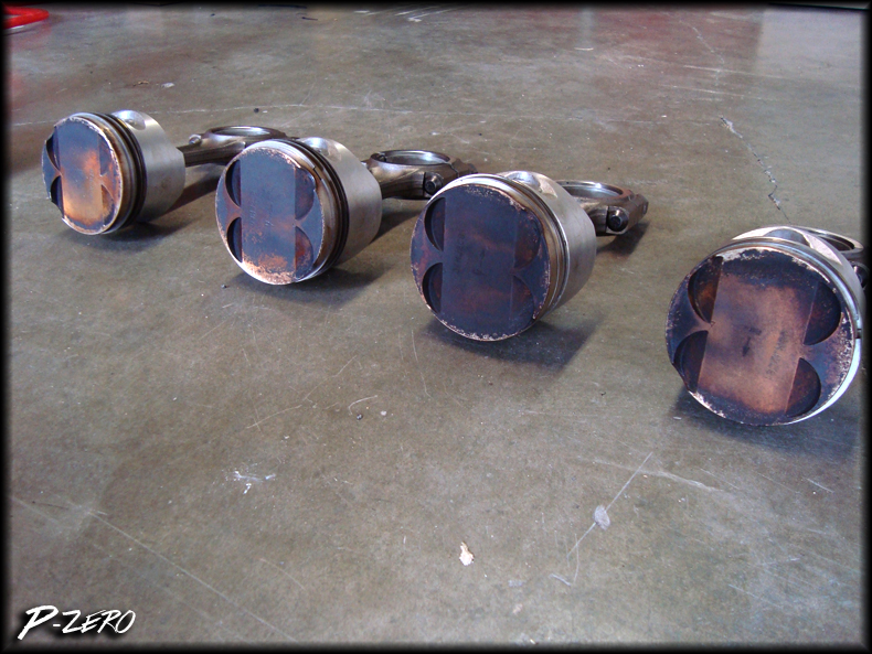

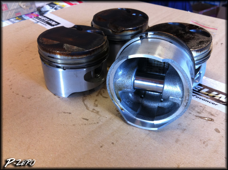

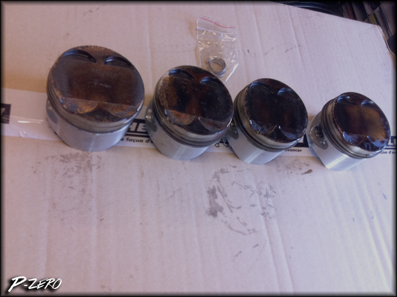

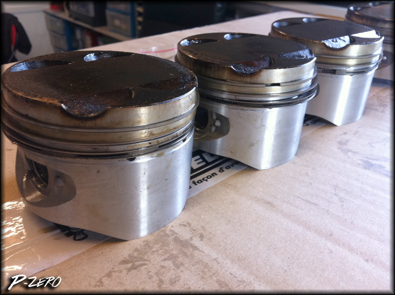

Pistons Saxo T4 (400km) pas nettoyés

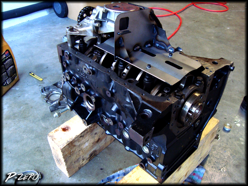

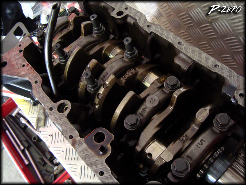

- Remise en place des coussinets de vilebrequin, cales de jeu latéral du vilebrequin, vilebrequin, chapeaux + coussinets, vis d'origine + 4 vis pour la pose de la tôle anti-déjaugeage, serrage au couple et angulaire après avoir tout bien huilé :

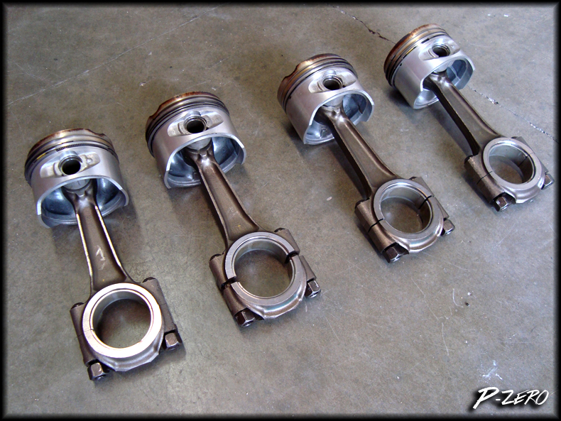

- Virer les pistons des bielles d'origine et mise en place des pistons de T4 par Zany (merci coupaing

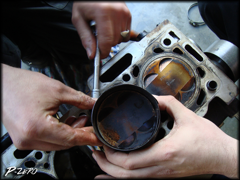

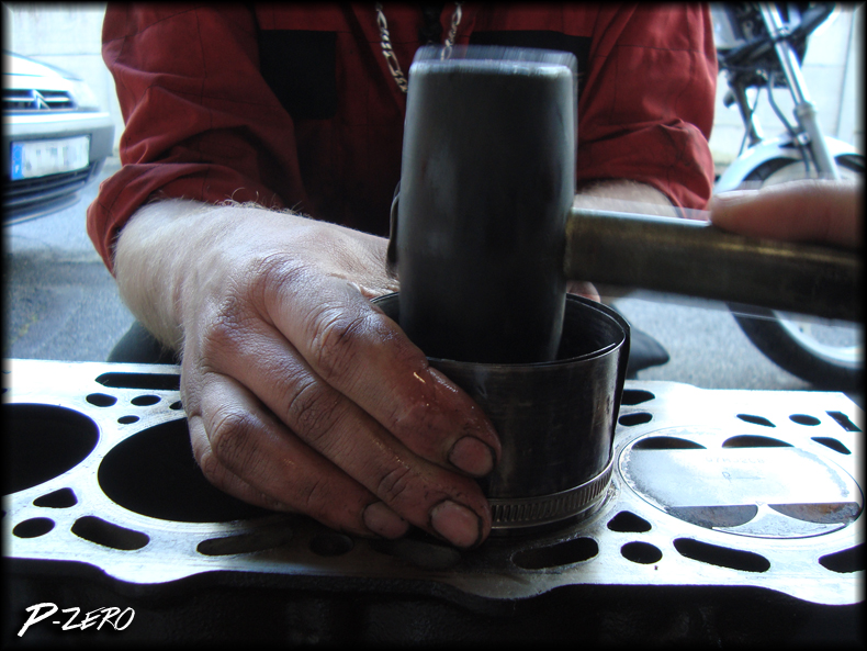

- Mise en place des pistons dans le bloc à l'aide de l’outil adéquate pour faire passer la segmentation proprement :
- Huilage des coussinets de bielles et serrage des chapeaux au couple.
- Contrôle du fonctionnement final du bas moteur avec plusieurs tours effectués à la main
- Préparation de la tôle anti-déjaugeage avec les clapets pour le passage d'huile et fixation de la tôle dans le bas moteur.
- Fixation de la pompe à huile
