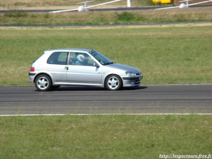

C'est une 106S16 gris quartz de 2000 qui totalise aujourd'hui un poil plus de 102000 Km.
Au Niveaux des modifications :
Moteur :
- Admission dynamique Raceland
- Ligne Inox Groupe n Oreca
Chassis :
- Ammortiseurs Bilstein B6 "tarrage sport"
- Buté renforcé SKF
- ressort Eibach -30
- BAR sup et inf
- 4 Jantes Toles 15" de xsara Monté en Yokohama S Drive (195/45/15)(circuit)
- 4 jantes alu 14" "alysée" monté en Toyo R888 (185/60/14)(circuit)
Freinage :
- Freinage avant de 206 S16 Phase 2 (266*22)
- Durites "Avia"
- Liquide de frein Motul RBF 600
- Ecopes de C5
Habitacle :
- Siege bacquet RRS fibres
- Harnais RRS 3"
- Volant "racing" Oreca avec moyeux
- Alfano Fun V2
- "Vidage" partiel
A Venir :
- Arceaux 6 points OMP (dejas en ma possession)
- Modifs moteur diverse (aac /reprog /fiabilisation)
- combi fileté PTS + retarage des bilstein
- silent bloc pts et powerflex (douille alu /moteur/train avant)
