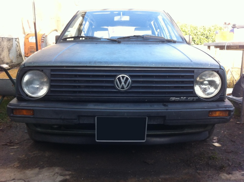

Et voila les amis , mon daily officiel est a la maison . Un gazoil comme tout le monde l'aura deviné vu le titre . Une mamie , vu son age , sauvée d'une triste fin par moi et un ami .
Aujourd'hui lui voila une 2eme jeunesse . Les modifs ont été faites en grande partie par mon ami , mais j'ai participé pas mal quand meme .
Donc on commence le reportage photos :cagoule:

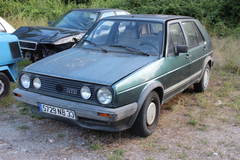

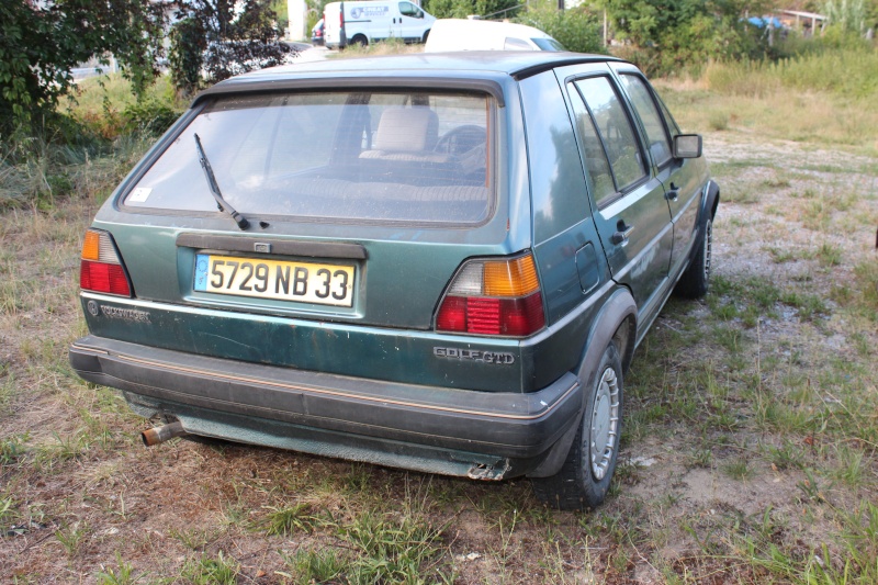

Mamie a son arrivée chez mon ami , moteur tres malade , carrosserie moyenne , mais pas de rouille !

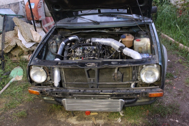

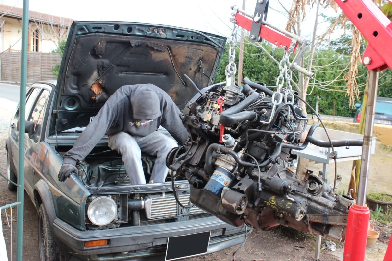

Puis on attaque le gros de la modif , un nouveau coeur . On vire le petit 1.6 TD , pour mettre un 1.9 Tdi 90 , avec le turbo K24 .

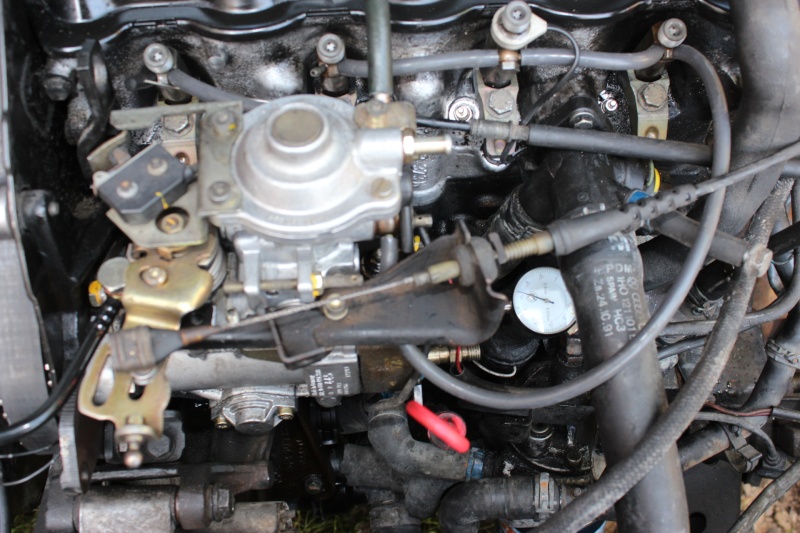

Ensuite on passe a la pompe qui va etre preparée tout doucement , et oui car on ne se contente pas de lui mettre un tdi electronique , on la passe en Tdi Meca :lolbis:

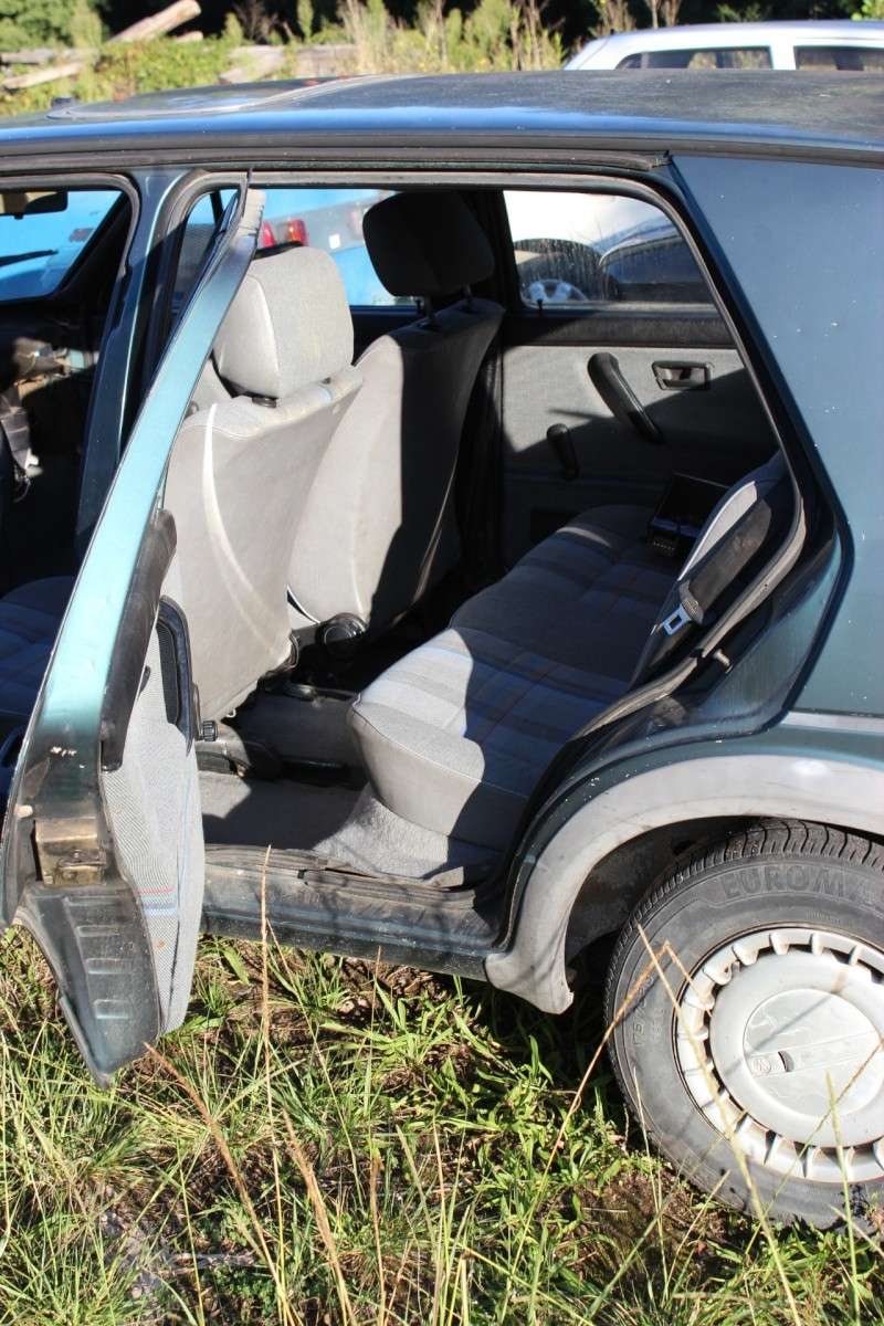

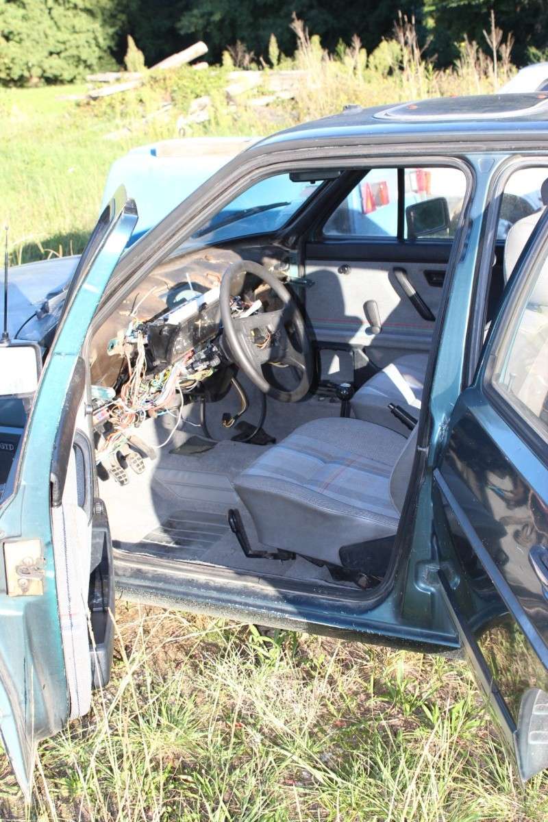

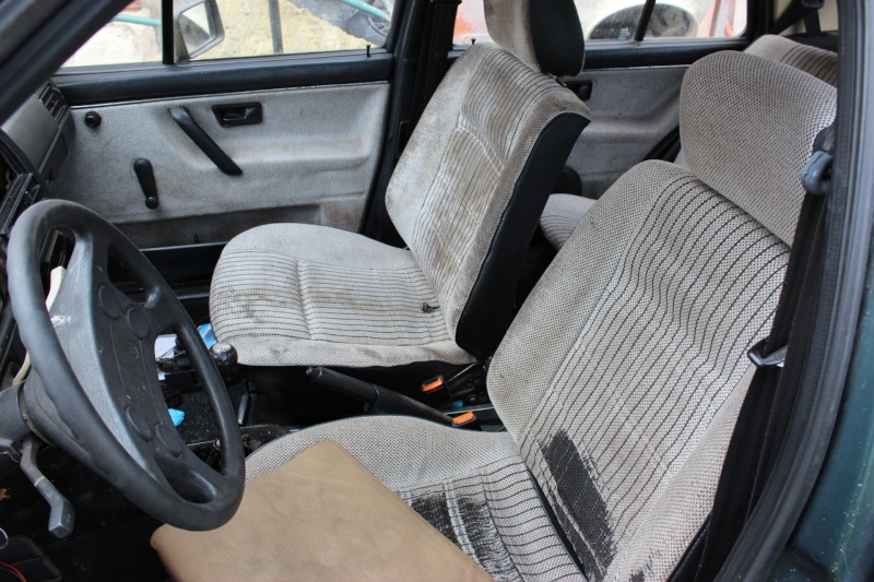

Puis on vire tout l'interieur qui etait mort de chez mort :oufwid:
Un petit echangeur en facade :cagoule:

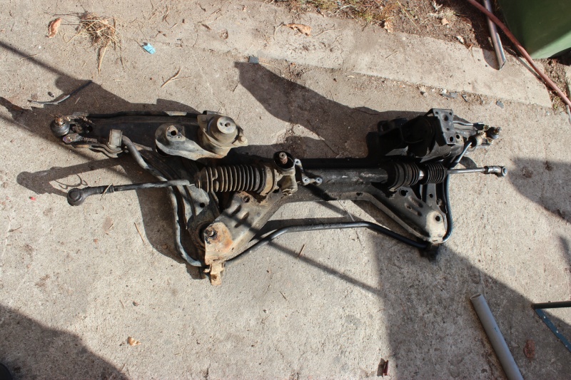

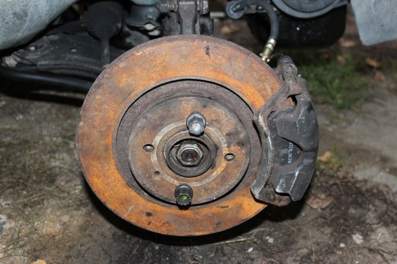

Ensuite on attaque le chassis avec un train a disque de G60
Gros frein de G60 :buzz:

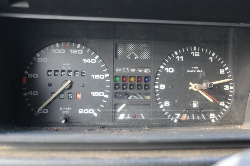

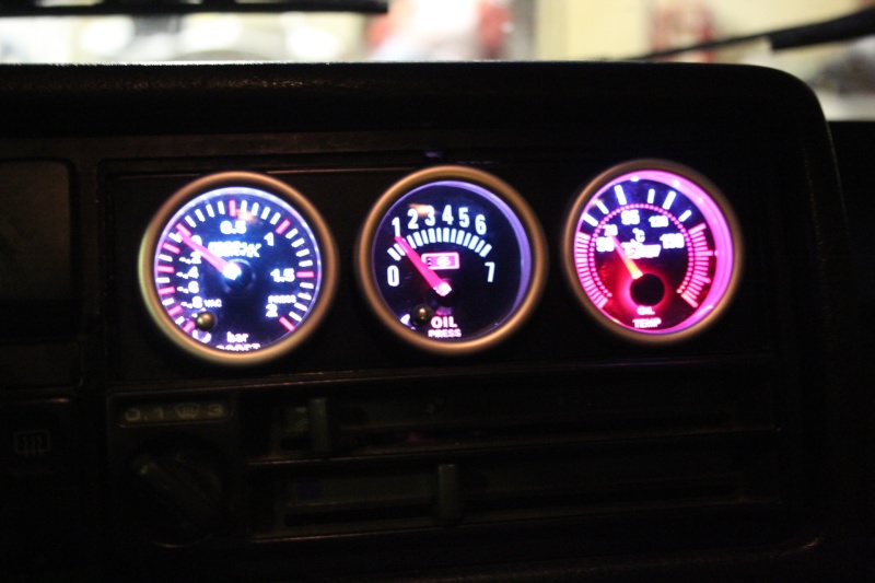

Au passage des mano pression et température d'huile on rejoint le tableau de bord .
Le shoot qui allait avec la soirée:
Les manos

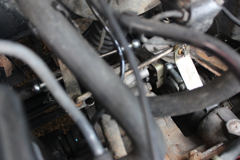

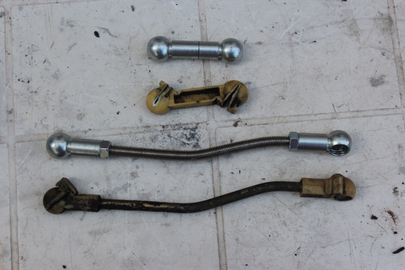

Remplacement de mes biellette de boite
Biellettes de boite maison :
Une fois monté :

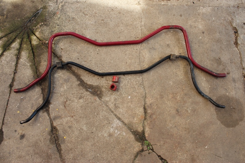

Montage de la grosse barre stab avec une petit frayeur au début car j'ai cru que j'allais pas pouvoir la mettre ... La barre et prévue a l'origine pour des empattements plus larges, mais j'ai modifier le montage d'origine et c'est passer. La barre au lieu de ce trouver au dessus du triangle, et passer en dessous sans aucun problème.
Résultat au top par rapport a l'ancienne barre! Rien avoir passer de 18 a 22mm a fait toute la différence sur la tenue du train avant! A présent la voiture prend un virage et reste dedans, elle ne finit pas complètement a l’extérieur
L'ancienne et la nouvelle:

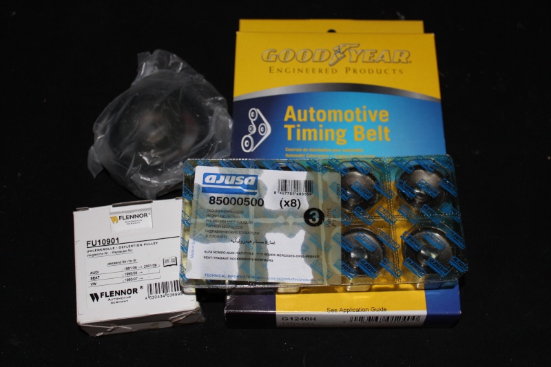

Bon petit arrivage de pièce , Kit de distri avec les poussoirs hydrauliques:

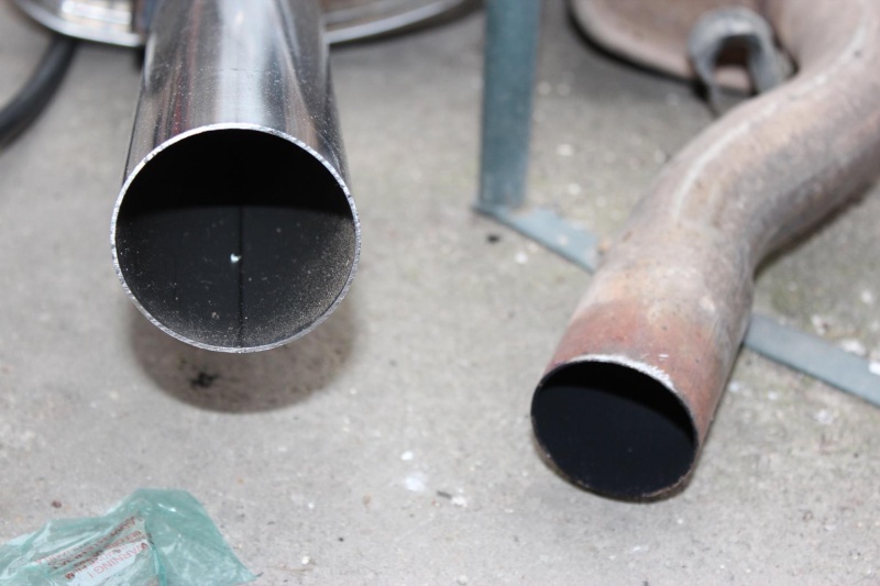

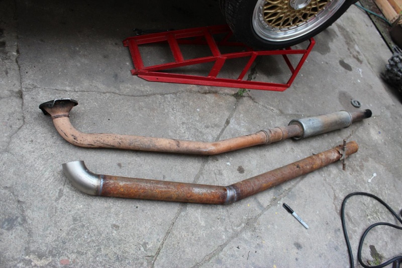

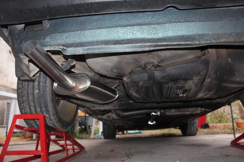

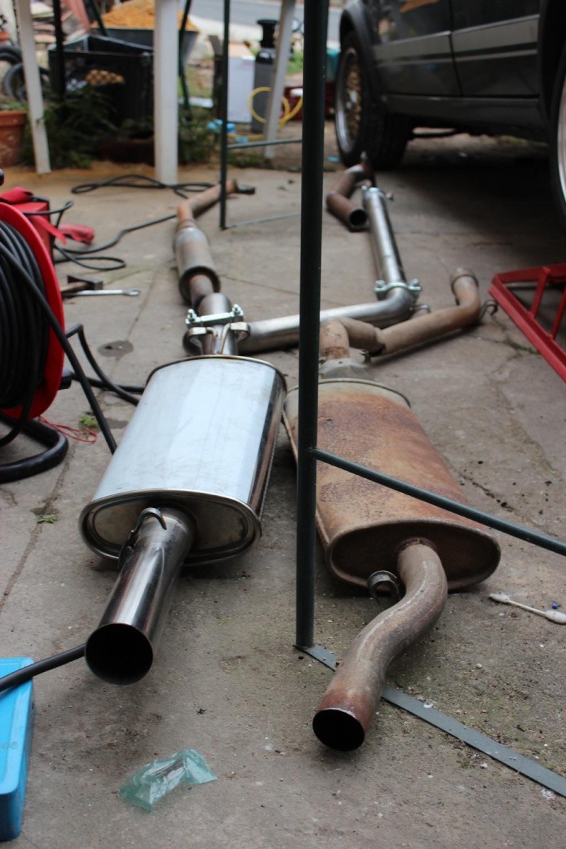

Quelque photos du montage de la ligne , en diametre 60 , car sans elle le turbo ne montait pas bien en pression etla voiture chauffait trop vite
la descente:
New VS stock:
Une fois montée

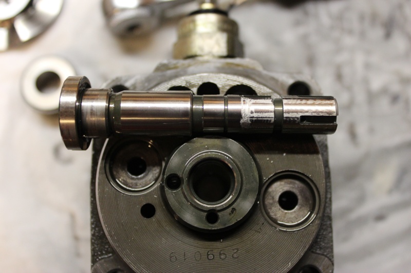

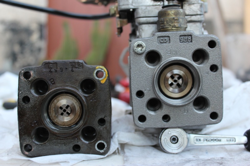

La tete de pompe en 11 a mal supporté le debit imposé , du coup , marche arriere et on remonte la tete de pompe en 10 , et session reglages a nouveau ...
Apres de longues recherches et test de divers élément et réglages, le moteur a enfin sorti des chevaux, de la fumée et un bon bruit de diesel
Donc config finale:
Corps de pompe fiat
Tête de pompe en 10mm TDI
Came plate TDI
Piston d'avance modifié TDI
ressort d'avance fiat
levier d'acellerateur modifié
levier de tiroir modifié
vis de débit modifiée
axe plus régulateur de régime de 405
couvercle de pompe Renault modifié
LDA retravaillée plus ressort orange
Regulateur de pression interné modifié

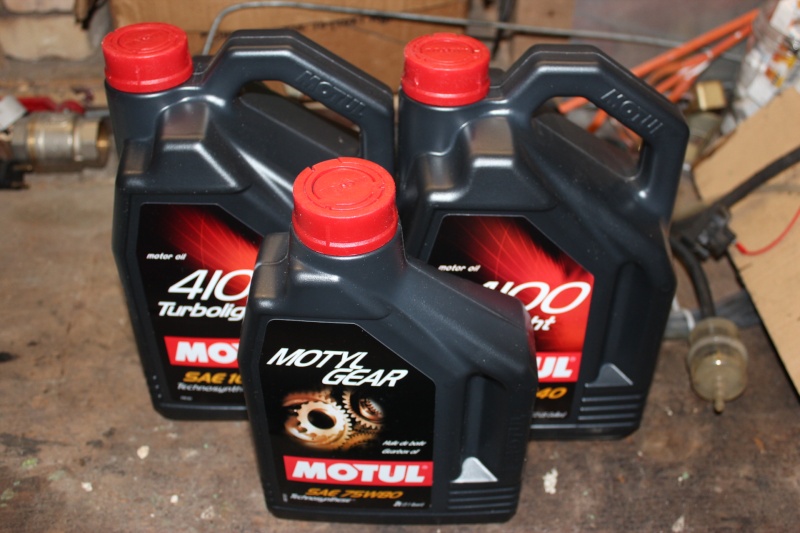

Vidange de la boite avec de la motul Gear.
