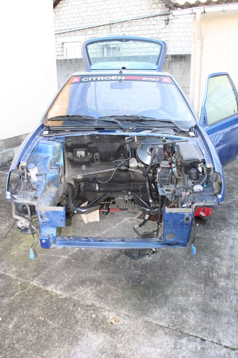

voila la caisse de ph 3 qui receptionne ttes mes pieces et qui se remonte tranquillement.
tdb changé faisceau changé compartiment moteur repeind cremaillere changé mc changé trains remontés... reste a reposer le moteur cardans rotules directions et circuit de freinage.

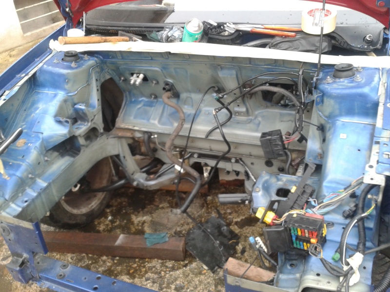

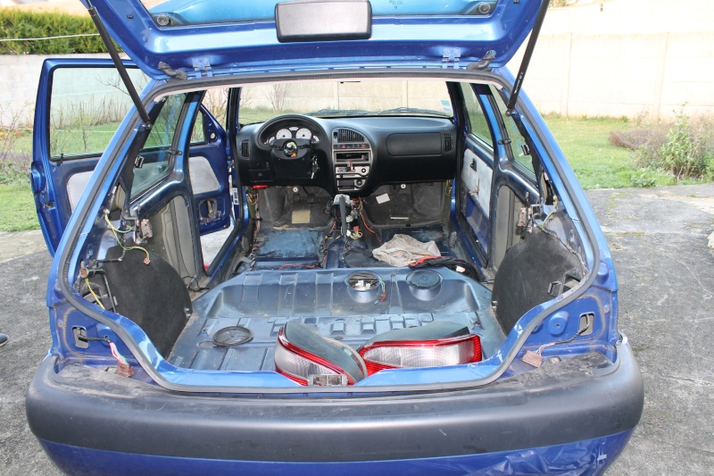

voici la donneuse d organe.
la voila depouillée

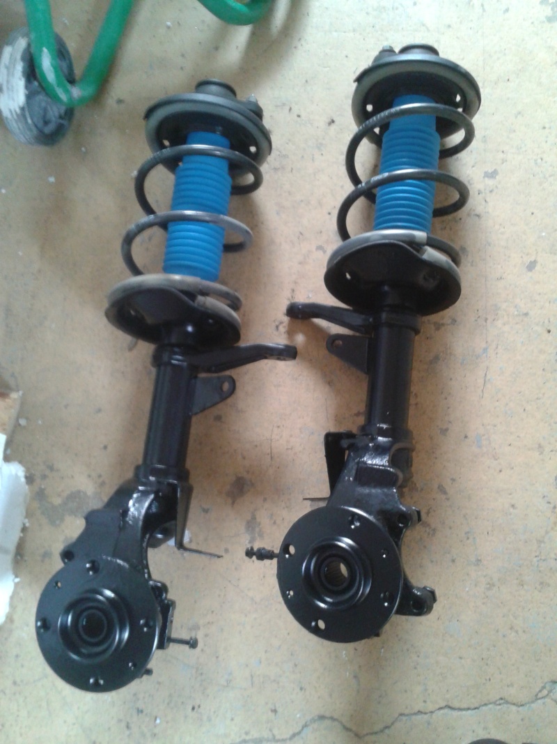

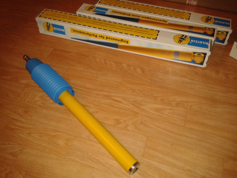

les petits amortos
les trains ont etaient refait et repeind

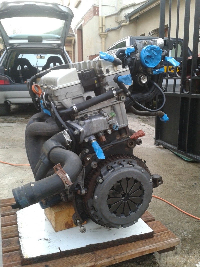

le moteur lavé meme si il n est pas assez propre a mon gout embrayage changé courroie faite clim enlevée joint boitier d eau refait et caches culbu aussi
avant
apres
pas trop eu le temps de repeindre le bloc j ai repeinds juste une partie de la boite demarreur poulie etc.

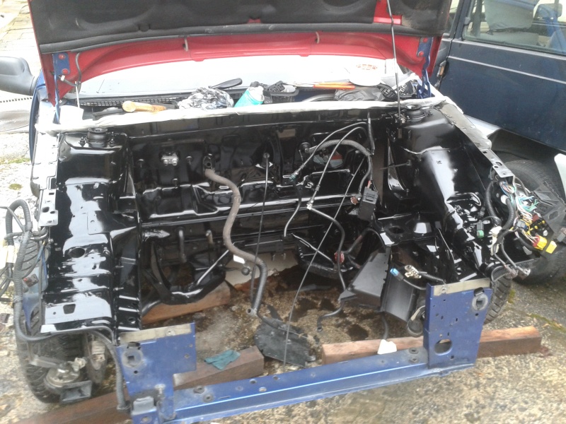

compartiment moteur poncé
et repeind en noir satin, la face av y est passée aussi mais pas de photo.

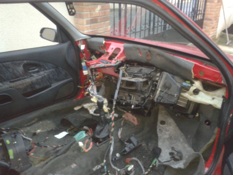

slt tout le monde. je fais appelle a vous car la je sèche. sur ma sax j ai donc changé le faisceau habitacle de ph3 pour un ph2 calculateur mono broche. au niveau de la colonne de direction sur le barillet il y a 3 prise une noire une grise et une marron. impossible pour moi de trouver le connecteur 2 voies marron femelle qui vient se brancher sur celui de la colonne de direction. elle est ou?
j ai aussi en dessous de tout ça une prise 4 voies orange qui n est pas branché je me demande si ce n est pas pour un inter qui va sur le cache en dessous du volant.
aidez moi j y comprends plus rien j ai démonté le tdb mais j ai rien trouvé
