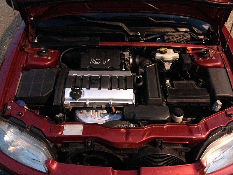

Moteur très très poussiéreux, mais.. D'ORIGINE![]()

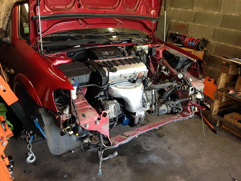

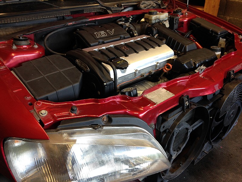

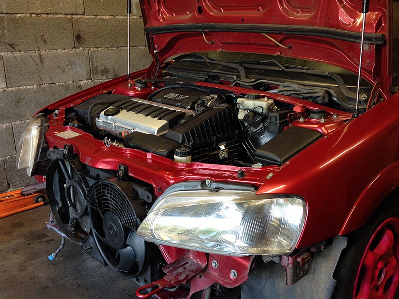

18/05/2015Nebule a écrit :J'ai un tout petit peu avancé aujourd'hui![]()
Tout est démonté![]()
Et les seules traces de graisse sur le bloc sont dues aux traditionnelles fuites des couvres culasse !

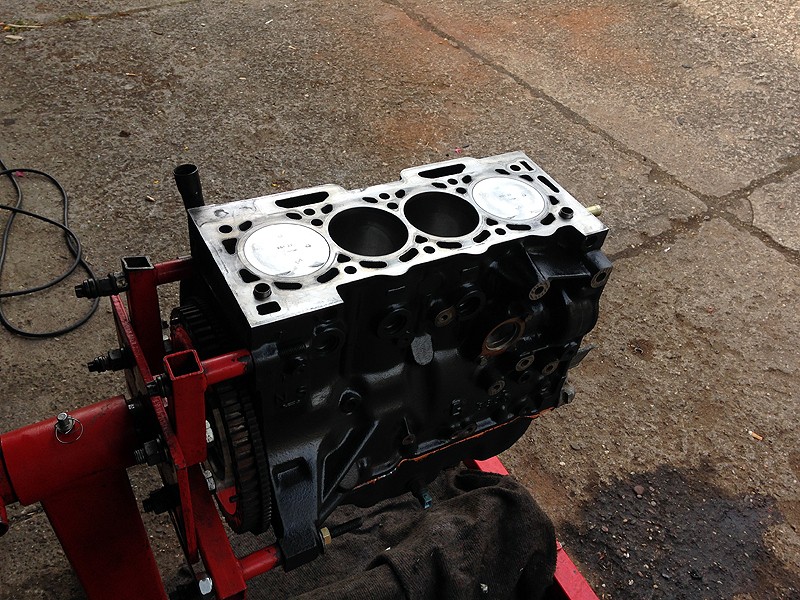

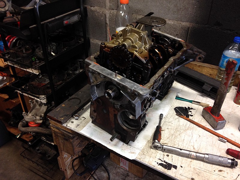

27/05/2015Nebule a écrit : Démontage de la culasse et des soupapes pour l’emmener au surfaçage.
Bien encrassées !!![]()
C'est mieux comme ça![]()
Surface bien crade et pistons aussi encrassés que les soupapes !...

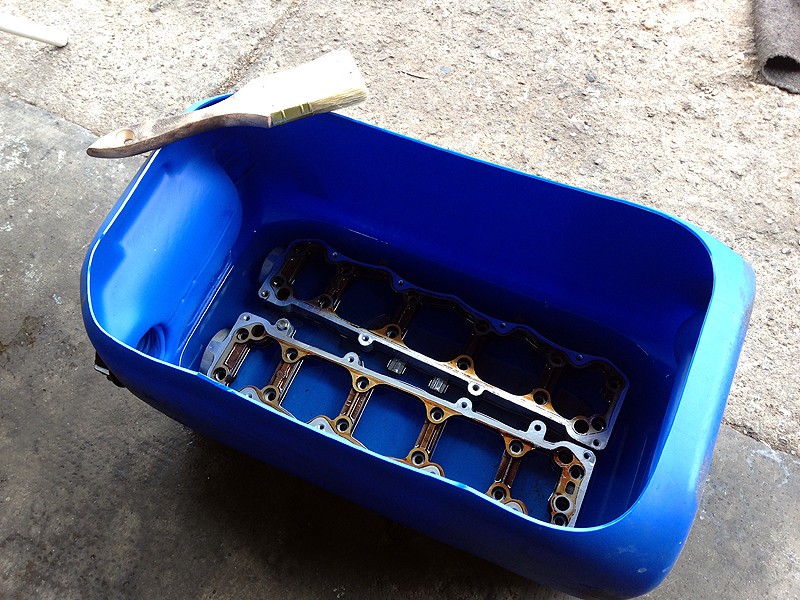

Un peu d'essence et d'huile de coude pour la première étape.
Et un coup de peinture sur le bloc ( Assez propre quand même en dessous )

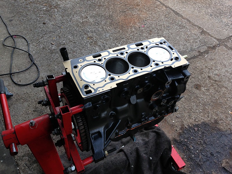

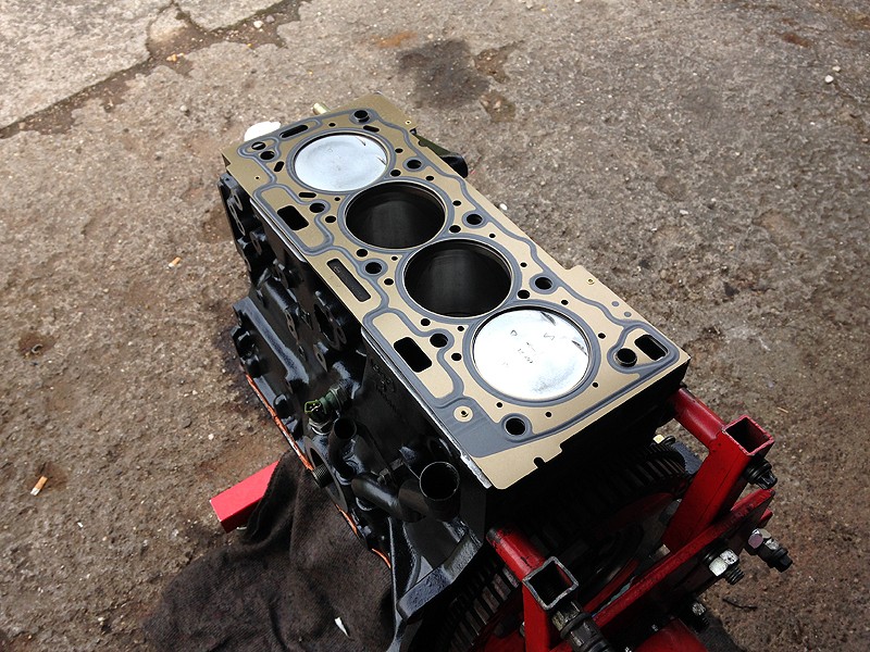

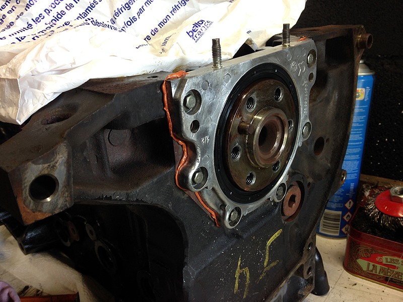

14/06/2015Nebule a écrit :J'ai un peu bossé dessus aujourd'hui en fin d'après midi.
Au programme joints spy de vilo et remontage de la culasse.

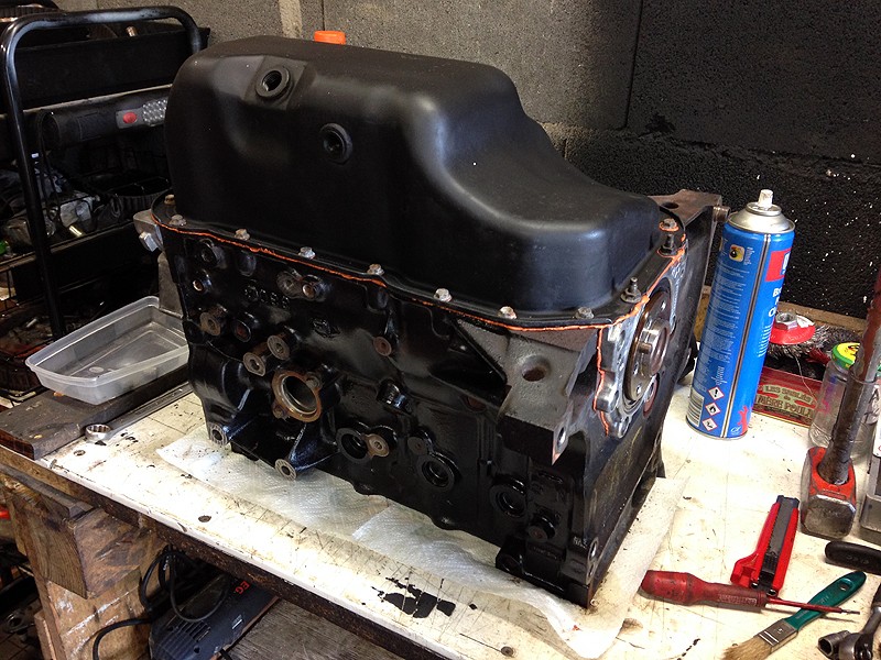

Carter d'huile rénové et jointé à la Loctite OR
Repose du volant moteur avec visserie neuve ( Impératif ).
Et puis un dernier coup de propre avant la pose du nouveau JDC et le serrage de la culasse

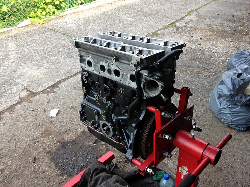

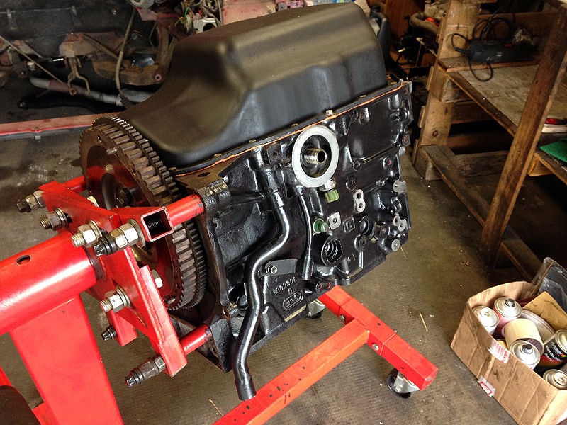

J'ai aussi pratiquement terminé le remontage du moteur et trains roulant. Il me reste encore les jantes définitives à repeindre, les freins à purger, tout l'intérieur à nettoyer et remonter, la peinture du toit à faire faire, et pour finir une petite rénovation de la carrosserie pour virer toutes les micro-rayures.

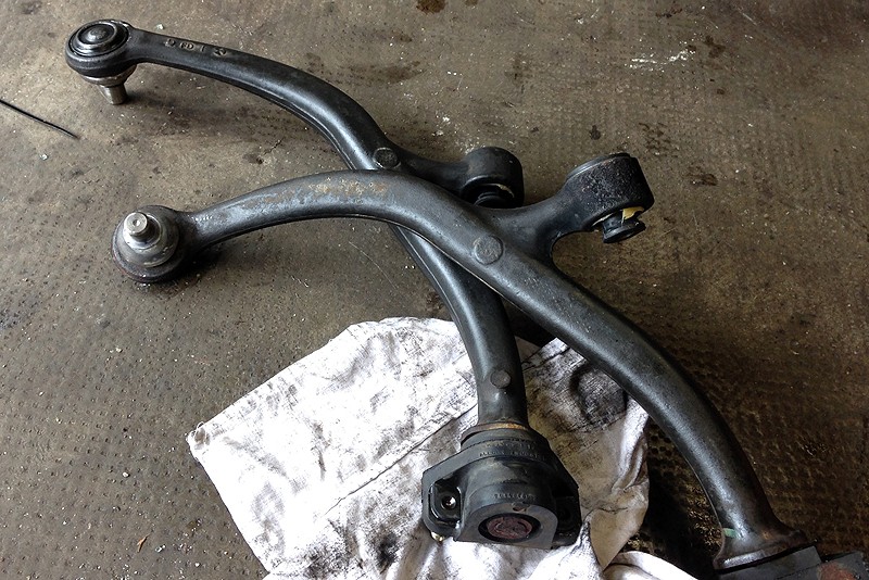

En fin de compte j'ai changé toutes les rotules et SB du train avant. J'ai pas fait de photos des rotules de direction. Mais voici les triangles. Heureusement que j'ai une presse sinon j'imagine pas la galère pour faire ça ! La prochaine fois je change les triangles complets ça ira 10x plus vite !

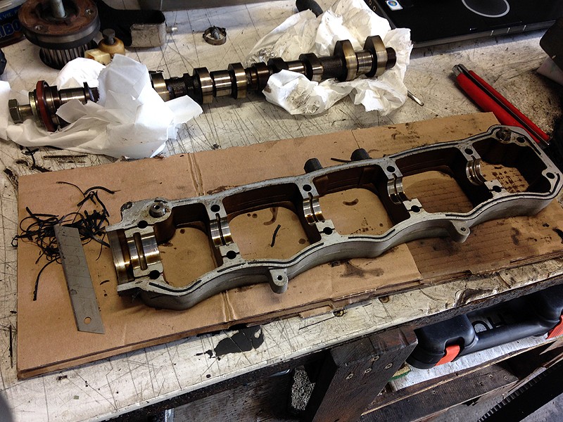

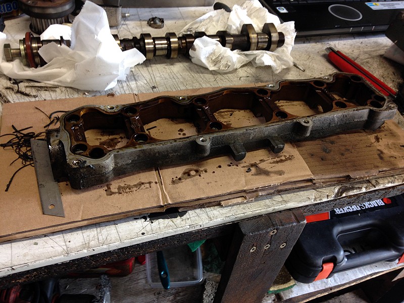

Rénovation des paliers d'AAC ! On vire la vieille pâte à joint et on nettoie tout ça

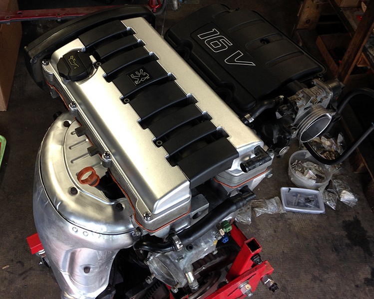

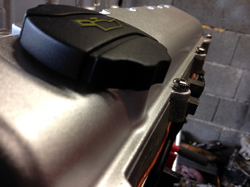

Mise en huile du moteur et montage de la distribution

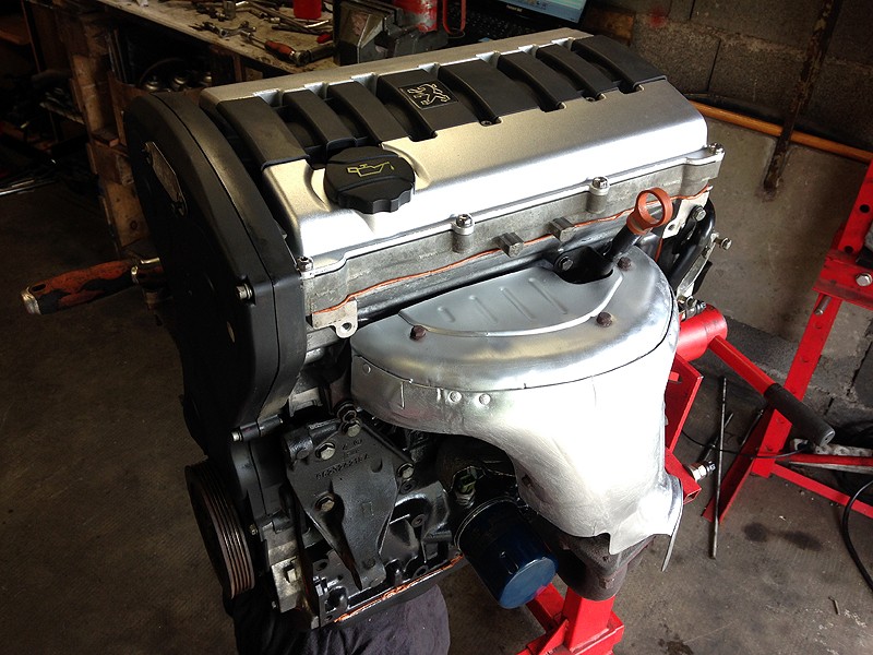

Pose des collecteurs d'échappement et d'admission

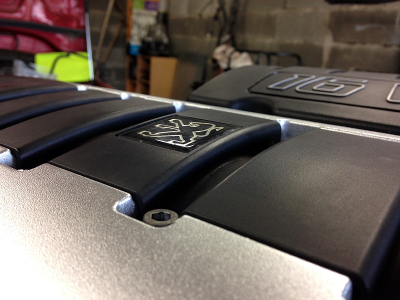

Deux photos pour la forme![]()
Et on range le moteur dans sa chambre![]()

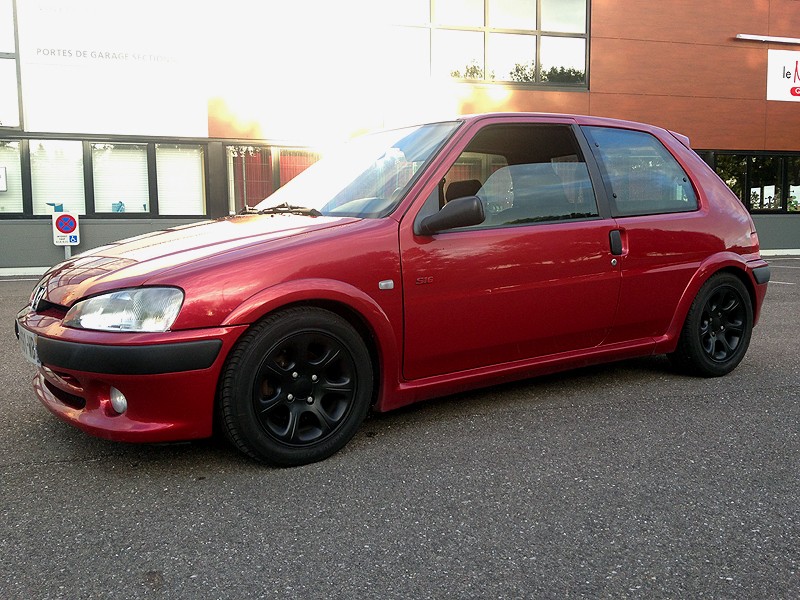

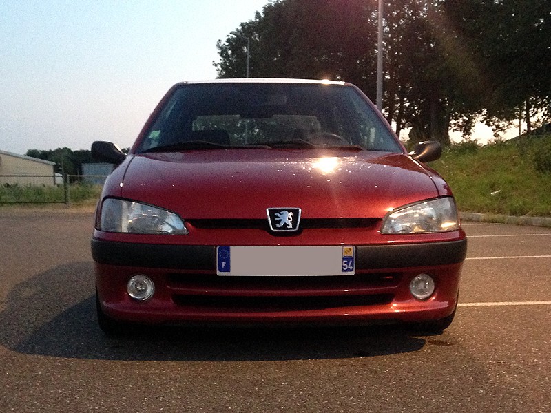

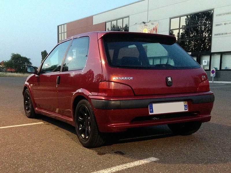

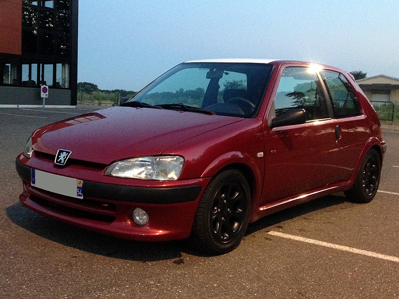

20/07/2015Nebule a écrit : La petite Rouge a fait sa première sortie hier ! Jusqu'au karcher, elle en avait besoin !!! Et ça n'a d'ailleurs même pas suffit pour enlever toute la crasse accumulée en une année sans bouger dehors.. Mais sans CT j'ai pas osé aller plus loin.
Elle est quand même un peu plus propre qu'avant![]()
Aucun problème mécanique ! Ça tourne super rond, mais bon j'ai pas dépasser 2500trs je vais faire un petit rodage.
Il reste donc encore le toit à peindre et la grooooosse rénovation de la carrosserie pour enlever ces fichus microrayures
Désolé photo qualité iPhone la nuit..

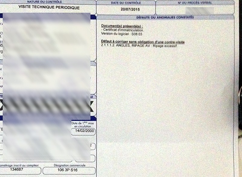

24/07/2015Nebule a écrit :Elle a passé le contrôle technique ce matin et la récompense de tout ce travail c'est qu'il est quasiment vierge !![]()
J'ai volontairement ramené la voiture dans un CT que je ne connais pas pour que le rapport soit totalement neutre !
Le seul défaut constaté c'est un défaut de ripage à cause du parallélisme qui n'a pas encore été réglé. Il le sera probablement cette semaine, je ne pouvais pas le faire avant puisque j'irai chez mes anciens collègues à 40km de chez moi pour le faire mais je ne voulais pas prendre le risque de faire la route sans CT..
Il m'a juste dit de régler les phares et les LP car c'est un désastre mais qu'il ne me le note pas dessus vu l'état général de la voiture, vraiment sympa![]()

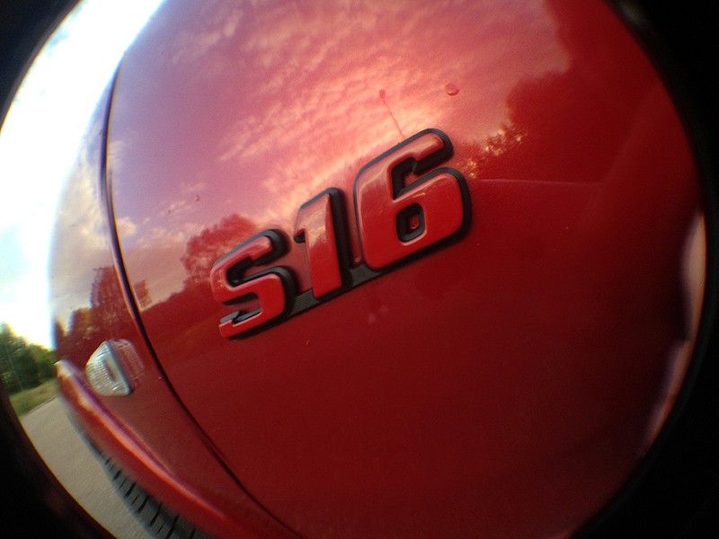

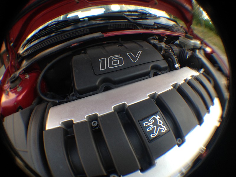

Nebule a écrit :Dernières photos toutes fraiches de hier soir, j'ai testé un fisheye pour iPhone c'est vraiment pas top :cache:
