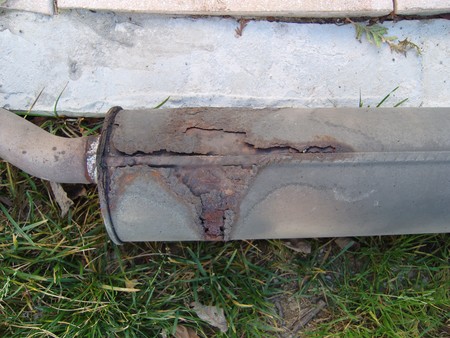

Le mien a eclaté en 3 mois, Neo peux confirmer...
Celuis de Div a également pas fait long feu.
Pour moi il ce bousille en pas lontemps dufait que les gaz soit plus chaud et plus violent.

C'est à dire éclaté comment? Je suis inquiet là...Guigui90 a écrit :Le mien a eclaté en 3 mois, Neo peux confirmer...![]()

J'ai remplacer celuis ci par un de 16v... ben, il commencait a dechicaner...
Je suis certain qu'il aurait fini comme celui ci... alors je suis passer a l'inox.

Ben, il y a le sel, mais aussi le decata.
Car lors de la pose de mon 4/2/1, le pot etait tres bien, en juillet.
Et mi septembre, il etait defoncé.
Certe le sel ne l'a arranger sur nos routes... mais, je pense que le decata lui a mis la derouillé fatale!
