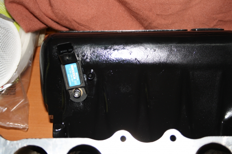

Pas de soucis pour le montage, ce sont justement ceux de GTI qui ne sont pas les mêmes. ;) Ton capteur pression admission il est où ? Fait moi une photo du montage de celui ci steplai.

Et hop la photo

zany52 a écrit :Et hop la photo
Tu pense à quoi la Ludo ?
Le montage me semble bon. ;) C'est quand même bizarre. :L Ça l'a fait d'un coup ? Au tour du capter de pression c'est parfaitement étanche ?

ludo77193 a écrit :Le montage me semble bon. ;) C'est quand même bizarre. :L Ça l'a fait d'un coup ? Au tour du capter de pression c'est parfaitement étanche ?
J'ai mis un joint silicon autour pour faire l'étanchéité :oui: Les accoups je les aient depuis le montage :L
