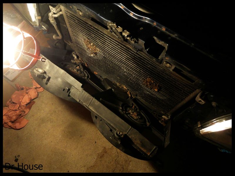

Dr House
- Messages : 1077
- Voiture : Saxo VTS S16
Message
par Dr House » jeu. 17 janv. 2013, 20:21
Petite question :
Comment déloger la "buse" de la traverse inférieure sans tout défoncer?
Car elle est tenu, sans vis, sans rien. Je vois comme une butée en cahoutchouc...
Merci d'avance.
Ma Saxo VTS S16 Bleu Mauritius :
viewtopic.php?f=13&t=43734" onclick="window.open(this.href);return false;
:fier:Fier de rouler
catalysé sport pour la défense des guepards et panthères en Afrique, pour la forêt Amazoniènne et pour notre avenir
Alexkidd
- NetClubber Officiel 2016
- Messages : 1657
- Voiture : JDBug MS130
Message
par Alexkidd » jeu. 17 janv. 2013, 21:26
en la soulevant ?
C'est comme ça que je fais sur la mienne mais on n'a peut-être pas le même modèle
Ma tuture
Dr House
- Messages : 1077
Message
par Dr House » jeu. 17 janv. 2013, 23:32
J'ai tiré, mais... ca tiens bien... je dirais même très bien.
J'en fesais bouger le radiateur de clim.
Alexkidd
- Messages : 1657
Message
par Alexkidd » ven. 18 janv. 2013, 12:17
revérifie que tu n'as pas une vis qui tiens quelque part.
Essaye de faire levier avec un tournevis plat au niveau de la butée en caoutchouc de la traverse inférieure
Je viens de vérifier sur Servicebox, normalement il n'y a pas de vis en-dessous.
Ma tuture

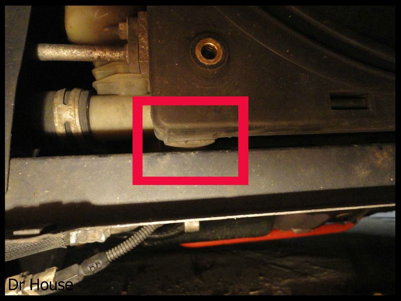

Dr House
- Messages : 1077
Message
par Dr House » sam. 19 janv. 2013, 17:53
Prise de tête sur ce putain de ventilo!
Il ne veux pas sortir! Il est coincé, et j'ai peur d'arracher le radiateur de clim...
Il est coincé par une petite patte dans ce type de silenbloc disposés de part et d'autre de la buse sur la traverse inf.
Une idée? Je sens que ca va apprendre a voler sinon...
Merci d'avance.
Guilt
- Messages : 1914
- Localisation : 60
Message
par Guilt » sam. 19 janv. 2013, 19:07
Le support ventilo est juste poser les 2 pates ne son qu un guide tire vers le haut ca doit sortir
jéjéf2000
- Messages : 178
- Enregistré le : mer. 02 juil. 2008, 17:25
- Localisation : 77
Message
par jéjéf2000 » sam. 19 janv. 2013, 19:21
+1 tire vers le haut en alternant gauche et droite en ayant mis un peu de dégripant avant pour aider , ça doit venir
Modifié en dernier par
jéjéf2000 le sam. 19 janv. 2013, 19:22, modifié 1 fois.
