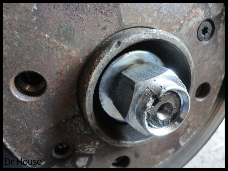

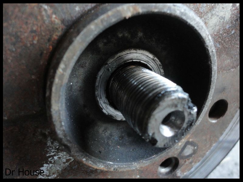

OK. Le cardan est conique, mais la portée du moyeu, elle est conique aussi? Prends la même photo que celle ou il y a marquée "roulement HS 24/08", mais du coté ou le cardan vient s’emboiter (coté opposé à cette photo).Dr House a écrit :Merci pour vos réponses les gars!![]()
Je vais explorer toutes ces pistes dès mon retour vendredi.
Incroyable l'histoire de l'écrous!![]()
Les VTS et leurs mystères!![]()
Mon cardan est conique, c'est sur et certain...
Voici le droit :
Et le gauche :
J'arrive pas à comprendre comment un cardant trop long peu donner du jeu latéral et verticale a une roue... car la c'est l'ensemble roulement+flaque qui bouge.
Pour imager (bon pas facile en n'étant pas vers la voiture avant vendredi après midi) ce qui bouge c'est ça :
La ou il y a marqué "roulement HS 24/08" (je l'avais noté pour être sur de changer le bon)
Sinon, essaye de faire ce que "ax10 transfo gt" t'a dis, ça ne coute rien, et il est en effet possible que ce soit ça (il existe différente longueur de filetage sur les cardans).
