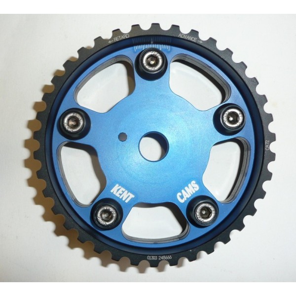

Au passage petite question: des poulies réglables, que ce soit de la marque Catcams (ici), Kent Cam (ici), Newsman cams (ici) ou encore celle-ci (ici) (J'ai emprunté la photo du forum 106teamracing.net :d, qui je pense sont d'origine ?), les réglages possibles sont les mêmes ? Ou ?
