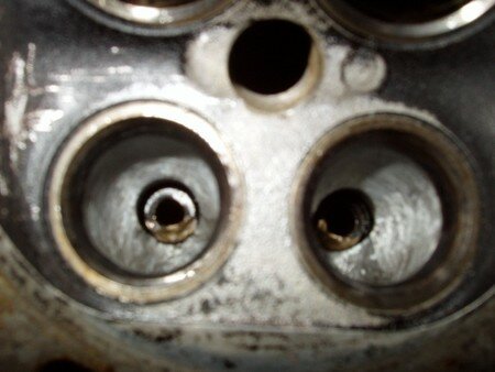

Voila comment j'ai limé les guides (la finition n'est pas encore faite et je suis pas super photographe)
Je n'ai limé qu'un coté du guide (celui qui génait le plus le passage des gaz).
Je peux laisser comme ça ou faut-il vraiment que je rende la section du guide perpendiculaire a l'axe de la soupape
C'est quand meme pas très facil d'accès :L

honnetement je pense que tu aurai du t'abstenir cette modif, car s'est vraiment pas propre.
tu as plus a gagner a faire tes sieges de soupapes bien propre avec des soupapes bien etanche, que de "limer " le guide , alors que cela se fait avec une fraise.

J'utilise une fraise ;) mais bon la j'ai fraisé grossierement, je suis entrain d'afiner ça je mettrai des photos

tien voila comment j'ai fait mais sur les tof c'etait pas encore terminé sur l'echappement :)
