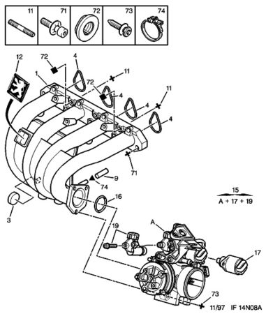

francky37
Messages : 23
Enregistré le : dim. 24 févr. 2008, 18:51
Localisation : Loches
boitier
Message par francky37 » lun. 28 avr. 2008, 22:20
j'ai trouver se fameux boitier en fouillant un peut . il a été monté sur une 40 de type moteur xu10j4r( l'ancien 2L essence) il est bien monté avec trois vis quand a savoir si les prises pour moteur pas a pas et capteur position volet sont les meme ? mystere . le prix du neuf est de a peut pres 507 euros ( non j'ai pas oublier de virgules !!) http://storage.canalblog.com/20/80/4564 ... 9899_p.jpg

Julien86
Message par Julien86 » lun. 28 avr. 2008, 22:46
Ce boiter ne fait surement pas 58 mm de diamètre intérieur je pense ;)
Je controlerai demain, mais tout au plus on est à 50 mm.
Le 306 BV6 est autour de 67 mm, et le J4R est bien plus petit ;)

NEGRO
Messages : 6
Enregistré le : mar. 22 avr. 2008, 22:28
Localisation : 971
Message par NEGRO » mar. 29 avr. 2008, 05:35
Sur le dessin le papillon se trouve sur le coté alors ke celui que je parle est au milieu de la pipe d'admi come un mono point
