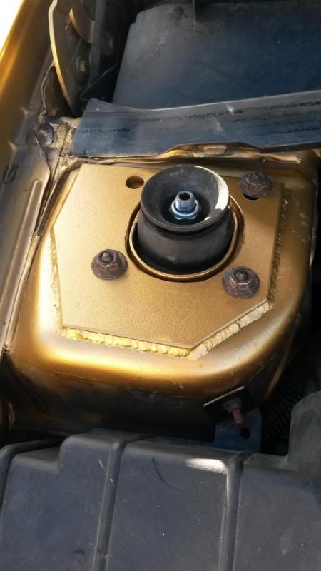

par LSDark » dim. 29 déc. 2013, 13:33
Pour ceux qui se lancent dans cette opération, des cales de 6mm ne laissent pas de filetage dépasser, j'ai lu que certaines boutiques vendent des platines en 7mm, ça commence à devenir juste pour le serrage, je ne m'y risquerai pas.
Voici la mienne, impossible de rajouter une BAR sup' sans jouer sur un ou deux filets :
Pour ma part je rajouterai une BAR inf' et ça s'arrêtera là.
Merci en tout cas pour certaine précisions.
