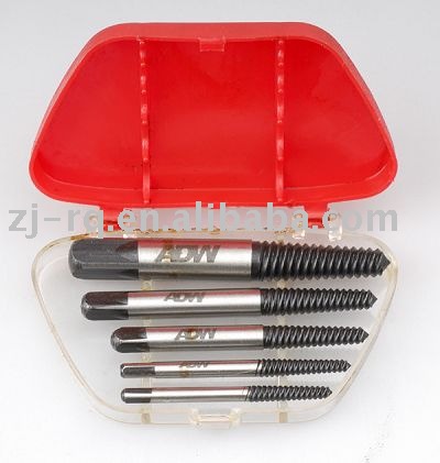

Regis_92N
Messages : 2367
Re: Conseil pour vis foirées
Message par Regis_92N » mar. 05 mars 2013, 00:19
trouves toi ça et on en parle plus :roll:
même les truc chinois marche bien
Message par Benben » mar. 05 mars 2013, 00:23
avec les outils sur la deuxième photo de Regis, il n'y a rien de plus simple ! c'est fait pour , pas besoins de se poser pleins de questions

Oui ! J'attends de rentrer chez moi ! Parce quand dans le bled perdu de mes parents j'ai appelé 3 magasin de bricolage , 2 centre auto et personne n'avait :tourne:
Et si j'en trouve pas , je souderais des boulons dessus et ca ira tout seul (enfin j'espère !)
Ils marchent comment au juste ses extracteur ?! C'est un pas a gauche , donc on perce puis on insérer l'extracteur ?

c'est sa, tu perces et tu vises (donc devise) l'extracteur et sa vient tout seul :bien:

Message par jon08 » mar. 05 mars 2013, 14:59
C'est pour ça que c'est mieux les extracteurs de la première photo, car tu perces pas ;)
