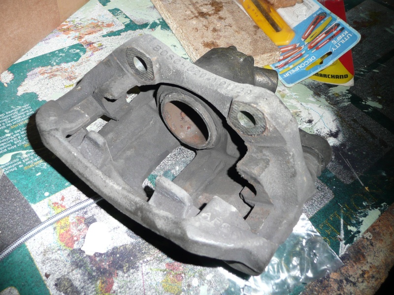

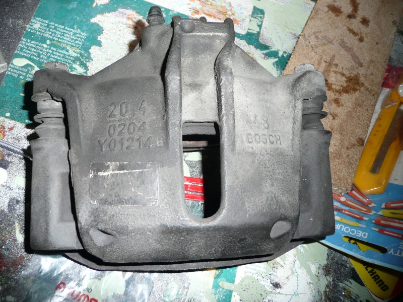

salut a tous aprés avoir parcouru pas mal de page sur ce topic je me permet de poser une question.
j'ai récupéré sur une 206 hdi (certainement) des étriers 266 20,4. lorsque je l'ai ai récupéré les plaquettes des étriers étaient déja démonter. du coup je sais pas du tout si il y a des ressorts ou non??
est-ce que quelqu'un peut me dire si il a des étriers de la meme configu?

C'est pas du 266 çà ! Le piston fait 48 de diamètre, çà doit être du 247 !
