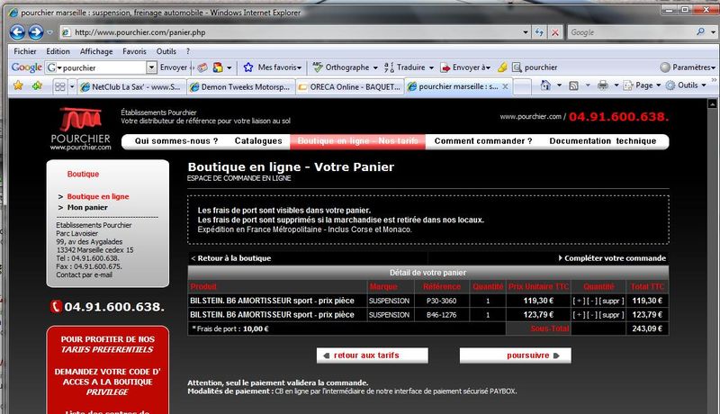

Ben tu prends la ref et tu l'entres dans la section catalogue
Comme cha :
Là c'est le tarif pour un amortisseur de chaque hein
Donc tu multiplie par 2

par d3w3y_vTs » jeu. 18 sept. 2008, 20:40
mdr merci seereal
j'avais pas capté que tu pouvais voir les prix comme ca
et pour l'arrière
.... je pense que ca se change par 4 lol
merci pour vos réponses
c'est cool de votre part, mais jc que le fofo est comme ca depuis le temps
mais je prefere etre sur de tout avant de faire un achat, surtout quand je connais pas

Au cas ou t'a pas remarqué t'a les 2 ref
Tu prends les 2 refs et tu multiplie les deux par 2

par d3w3y_vTs » jeu. 18 sept. 2008, 22:09
Seereal a écrit : Au cas ou t'a pas remarqué t'a les 2 ref
oops, lol je croyais que c'etais une ref pour le tarage normal et une pour le tarage ferme, désolé
merci
