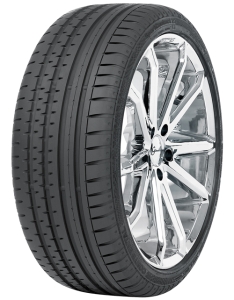

CONTINENTAL
SportContact 2 195/45/15 78V
Là on rentre dans la gamme sportive du fabricant allemand.
C'est un pneu très rigide aux épaules bien carrés qui n'a pas peur d'être bousculé.
Son accroche est impressionnante sur le sec et surprenante sur sol humide ... tant qu'il n'est pas trop usé, après ça se gâte sous la pluie (sensible à l'aquaplanning).

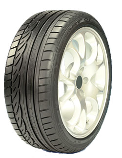

DUNLOP
SP SPORT 01 185/55/14 80H ou 80V
Ce pneu a la particularité d'être un rare 14 pouces proposé en indice de vitesse V.
Destiné à équiper une large gamme de modèles, il est conçu pour ne pas vous surprendre, il fait son boulot de pneu en toute circonstance sans broncher, sur le sec comme le mouillé.
Dunlop le double d'une offre de sa nouvelle gamme SP Sport FastResponse, le SP SPORT 01 devrait donc disparaître à terme pour ce nouveau profil :
Un certain WiL vient d'en monter un train tout neuf en remplacement de Kumho KU31 (difficile à trouver aujourd'hui en 185/55/14)

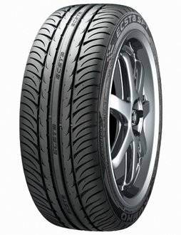

KUMHO
ECSTA SPT KU31 185/55/14 80 H et 195/45/15 78V
A l'instar de son concurrent Hankook, Kumho se fait une place dans le milieu de la compétition automobile pour faire connaître ses produits.
Le modèle ECSTA SPT KU31 (à vos souhaits ! ) est présenté comme étant le pneu fer de lance sportive de la marque.
A tester pour son rapport qualités sportives/prix/longévité/accroche par temps sec ou sous la pluie (il est juste un peu trop dur par temps froid)
Testés et approuvés de l'Est à l'Ouest par WiL et Manu_VTS :W

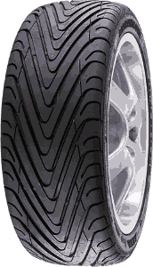

MARANGONI
Zeta Linea 195/45/15 78V
Venue sur le marché des pneus sportifs, cette petite marque italienne étonne par le rapport qualité/prix de ce modèle qui ne vole pas ses prétentions sportives.
Sans être le meilleur des pneus en 15 pouces et une fois à température, ce pneu aux flancs bien rigides ne déçoit pas sur le mouillé (sans non plus égaler les pneus typé pluie comme le Dunlop SP9000) et résiste au pire traitement sur le sec sans se montrer piègeux.

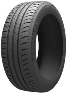

Il est amené à être remplacé par le Energy Saver censé faire moins consommer de carburant
ENERGY SAVER

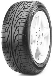

PIRELLI
P6000 185/55/14 80H
De conception ancienne et remis au goût du jour (gomme power energy), ce pneu n'a aucune prétention sportive.

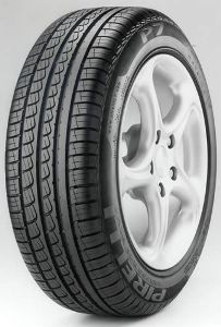

PIRELLI
P7 195/45/15 78V
Destiné à remplacer le P6000, ce pneu équipe en 1ère monte les 4o7 HDI.
Il reste un pneu polyvalent sans prétention sportive affirmée.
