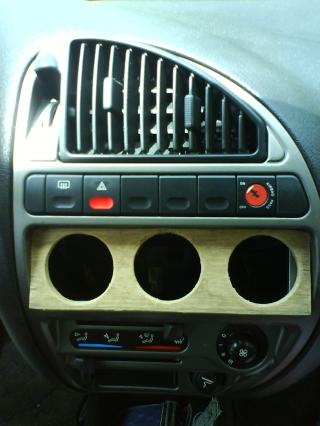

salut voilà mon montage maison à la place du poste
je doit encore faire une légère découpe pour rentrer les manos et c bon ensuite autocollant carbone ,peinture noir ......
