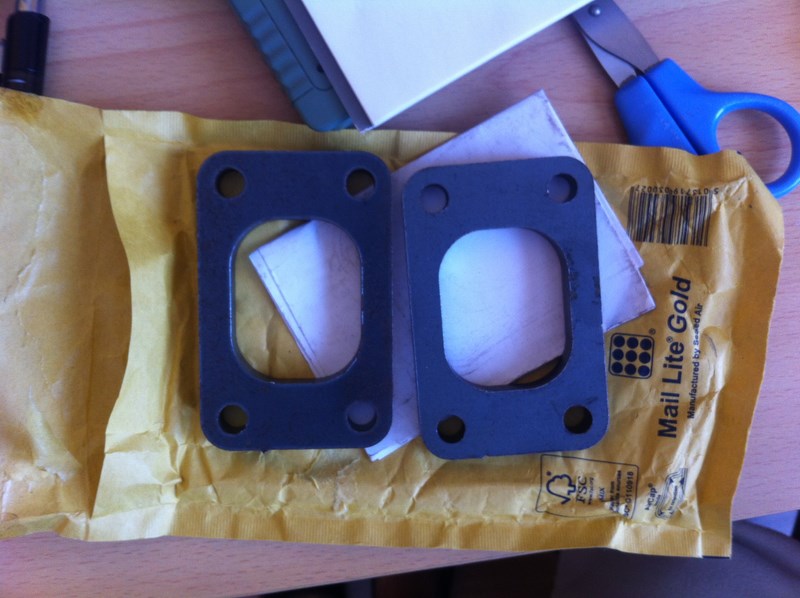

Message par lemessy-92 » sam. 17 août 2013, 15:54
2 belles platine pour turbo T2/T25/T28/GT20/GT28 d'un centimètre d'épaisseur :cyp:
une pour le collecteur de rodage et une autre pour... ben en faites on verra le moments voulu :p

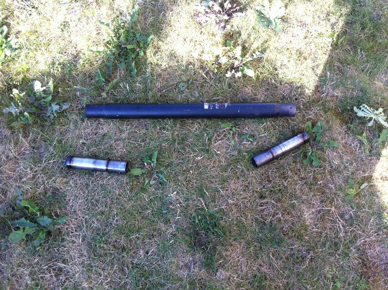

Message par lemessy-92 » mar. 20 août 2013, 19:42
hello,
en rentrant du travail, j'ai pu voir mon colis fraichement reçu avec mes axes neufs + roulements :miam:
ayant anticipé leur arrivé, j'avais récupéré un poste a souder (arc) quelque heures avant.
et comme il fait beau, je suis passé de mes idées théoriques à la pratique pour sortir ces maudits axes. oui maudits car j'ai essayé de les sortir a la masse, mais j'ai bloqué ma barre en acier dans la poutre :ddr:

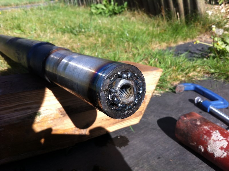

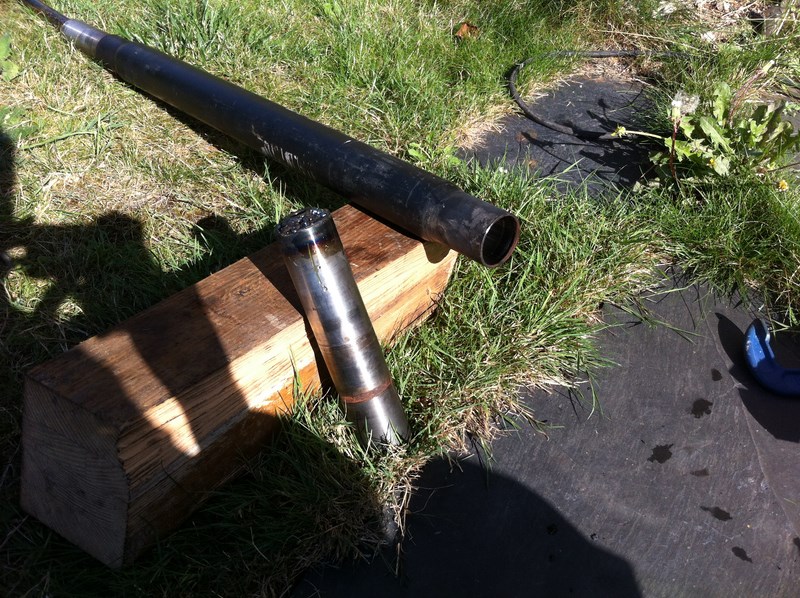

voila comment j'ai fait, car la force brute ça va un temps :ange:
donc la traverse prête a subir les assauts du poste a souder
je soude un écrou dans l'axe. enfin celui-là sera refait car je lui ai péter les soudures à la première tentative d'extraction :carton:

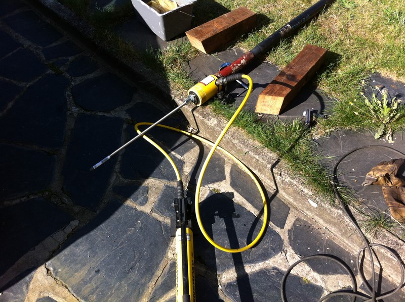

je met en place ma "douille" d'extraction maison :d
et voila la surprise :danseuse:

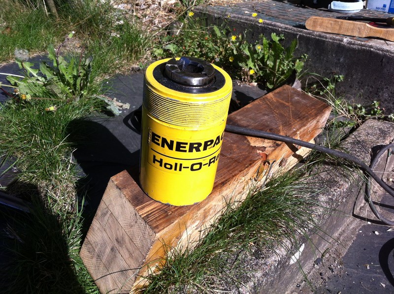

j'utilise un vérin hydraulique pour l'extraction :buzz:

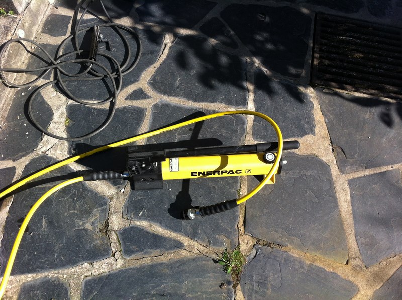

avec ça pompe encore neuve :buzz:

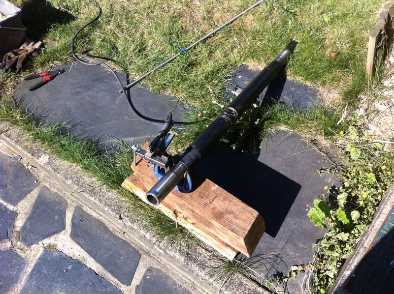

mais je n'y serais jamais arrivé sans une bonne tige fileté bien solide
voici le montage prêt pour l'extraction :bien:
et d'un!! :tiptop:
un rapide contrôle des outils pour vous donner une idée de la force appliquée :beuh:
enfin fini après deux petites heures. mais pour une première avec ce système, j'en suis pleinement satisfait :bien:
