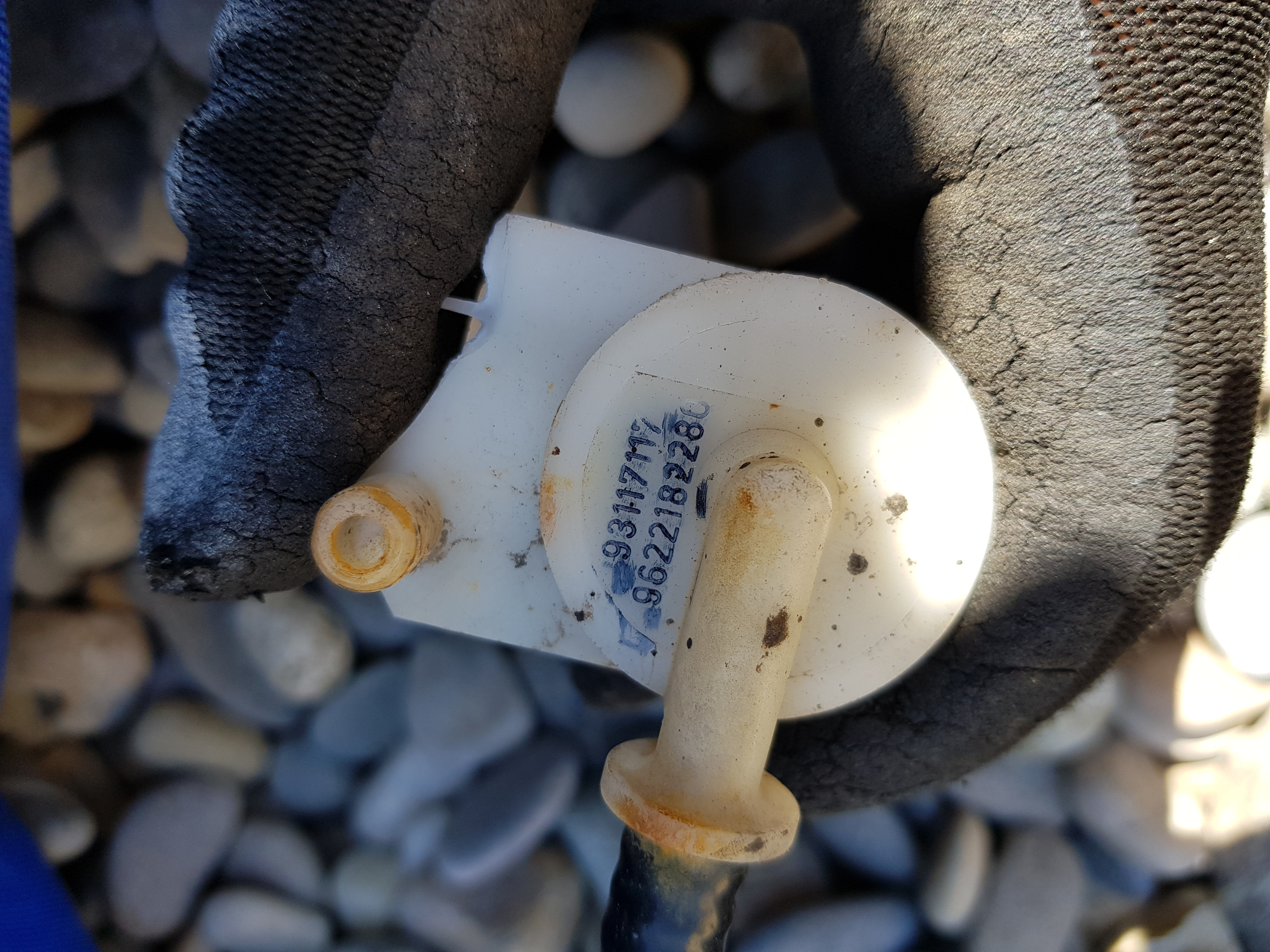

D'ailleurs, j'ai bossé sur la voiture cet aprem, et j'ai été emmerdé avec 2 trucs à la con.
Comme j'ai une phase 1, je pensais que mon réservoir avait 2 puits de jauge, sauf qu'en faite il en a un seul... La pompe et la jauge sont liés...
Du coup j'avais trouvé un reservoir avec 2 trous vu que l'autre était abimé sur une pièce inchangeable... On a du boucher le 2ème trou et le rendre étanche...
Et par contre je suis bloqué pour ce clapet :
https://zupimages.net/up/20/14/8f4l.jpg
Les chiffres écrit dessus sont introuvable sur google, le service box est devenu payant, donc je ne peux pas chercher la référence, et les 2 clapets que j'ai sont abimés :oops:
Est-ce que vous savez où je peux en trouver un?
Merci

C'est le clapet anti retour des vapeurs non, un truc comme ça il me semble. :voyons: Regarde en casse, tu dois pouvoir en trouver.

Pour ton souci au niveau du réservoir, j'ai ça si ça peut aider. Référence sur 16V phase 1.1 de 1997.
Dégazeur réservoir - Tuyau mise à l'air réservoir - N° Eclaté : 5 - Code : 1505 XX - Quantité 1 - Origine Citroën - Prix unitaire 54,44 €
C'était dispo chez Citroën il y a 5 ans je dirais (quand j'ai mis à jour ce fichier). A voir si pas NFP aujourd'hui. Au final j'en ai trouvé un d'occasion via le forum (20€).
Il me semble que ce n'est pas indispensable. Je l'avais cassé sur ma 106 Quick 1.4 et je ne l'ai jamais remplacé. Pour du rallye, est-ce indispensable ?

Je sais que c'est un clapet, par contre la référence dessus ne donne rien... Puis j'en ai 2 à la maison, 2 cassés bien-sure :W
Par contre ils sont différents, donc il y a du avoir plusieurs modèles.
