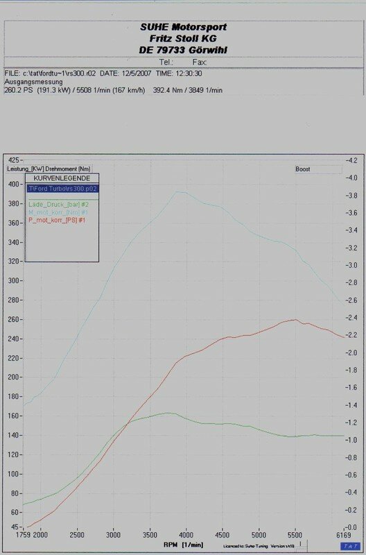

Bon la Focus pète de nouveau la forme comme en 40 :D :chic:
:rs:
Pour ce qui est de leur banc, il le calibre tous les ans et les valeurs de couple et puissance sont corrigées ;)
Malheureusement la voiture n'est pas passée au banc en arrivant :(
La waste gate (pièce maîtresse pour la régulation de la pression de suralimentation) était fatiguée de chez fatiguée :L ça faisait déjà 2-3000km que j'avais la nette impression que ça allait en se dégradant.
Beaucoup :D plus de détails ici pour les curieux:
http://www.focusrs.ch/forum/viewtopic.p ... 7&start=30
Ca pousse vraiment pas mal maintenant :ange:

Bein elles sont belles tes courbes mon cochon :W :W

Félicitations , ça fait rêver presque 400Nm pour 260 dada ;)

Les soupapes de décharge ont toujours été un problème sur les prépa des moulins gavés en air, et les EGR aussi : ça a tendance à fuir de partout :beuh:
Avec un modèle renforcé (le ressort et la membrane sont plus costaud), ça devrait tenir et ça reste moins bruyant qu'une Dump Valve :W

Effectivement c'est vraiment pas mal bestial :eek: il valait mieux qu'elle soit "bridée" au début :W
Pour que tu te rendes comptes par rapport à quand tu as essayé, le coup de pied au c*l est encore un peu plus fort (sur les trois derniers rapports c'est flagrant) mais c'est surtout après que ça change... avant elle "s'essouflait" presque directement et montait linéairement dans les tours, maintenant ça s'enrage jusqu'au rupteur :love:
Sinon j'aimerais bien monter une dump un jour quand même :oops: mais une electronique de chez le préparateur de ma focus qui a un temps de réponse inférieur à une dump classique et permet d'ouvrir vite et de fermer vite aussi (difficulté des dump classique où il faut trouver le bon compromis pour le réglage de dureté).
