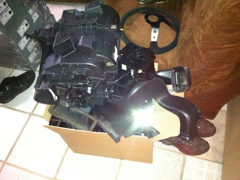

Tu pourra comperer le poid avec le bloc chauffage dorigine pour voir la diferrence ?

Entre le groupe chauffage,le pulseur et les gaine d'origine ça pèse 4,9kg
Le Bali une fois que tu as fait une platine pour le fixer tu arrives a environ 1,4kg
Donc tu as 3,5kg de gain(pour une 106 rallye mais je ne pense pas que ça diffère beaucoup sur saxo ;) )

stype a écrit :Donc tu as 3,5kg de gain(pour une 106 rallye mais je ne pense pas que ça diffère beaucoup sur saxo ;) )
Sauf si tu as la clim car le pulseur n'est pas le même si mes souvenirs sont bons (il doit être plus gros j'imagine :voyons: )
M'enfin ça doit se jouer à moins d'un kilo je pense :)

bon aller quelques news , ca avant doucement , j'essaye de faire ca bien donc je prends mon temps
ayant pourtant fait des etudes d'electricité , je suis confronté a divers problem qu'il faut resoudre et souvent c'est de simple petite connerie , c'est fou ce que l'on peu oublier lorsque l'on ne pratique plus
donc montage rapide pour voir ce que cela donne dans la voiture
desoler pour la qualité des photos mais a genoux entre les barres d'arceaux c'est pas facile , d'autant que je suis un peu encombrant (que du muscle je vous rassure)
c'est juste poser pour voir l'orientation
c'est fou le merdier inutile que l'on peu enlever ,que du plastoc
en l'etat actuel

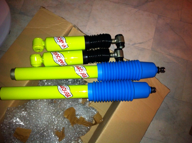

petite commande recu
reste a remplacer ca
par ca
pour ce qui est du poids, le bali fait 1,2kg
rien que le moteur de ventilation d'origine fait je pense la meme chose voire plus , dans le bloc ventilation central , le plus lourd c'est le radiateur , le reste c'est que du plastique donc poids negligeable
j'ai pas de petite balance donc je peux pas exactement dire mais je dirais comme cela :
bali 1,2 kg ca c'est sur
moteur ventilation , 1/1,5kg
radiateur de ventilation 1/1,5kg
voila
