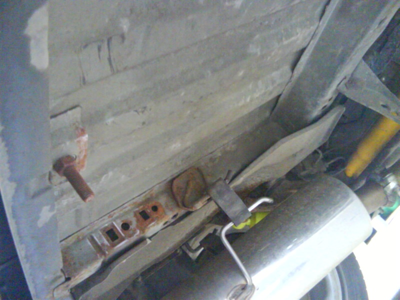

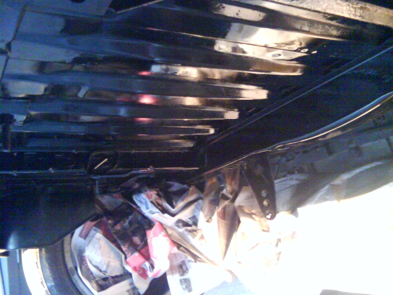

plus de rouille dans l'emplacement de la roue de secours(en sachant que je suis vidé
Voila comment c'était avant (et encore on voit pas tout)

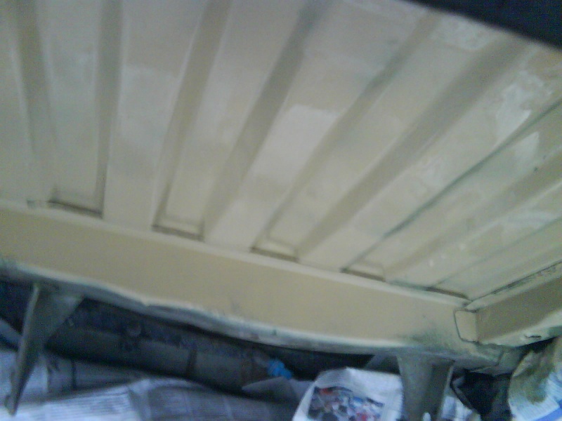

Tout d'abord un bon coup de brosse métallique pour enlever le plus gros
Et ensuite un coup de papier ponce
Application d'une sous couche antirouille
Aprés séchage un coup de peinture
noir brillant pour allez avec la caisse

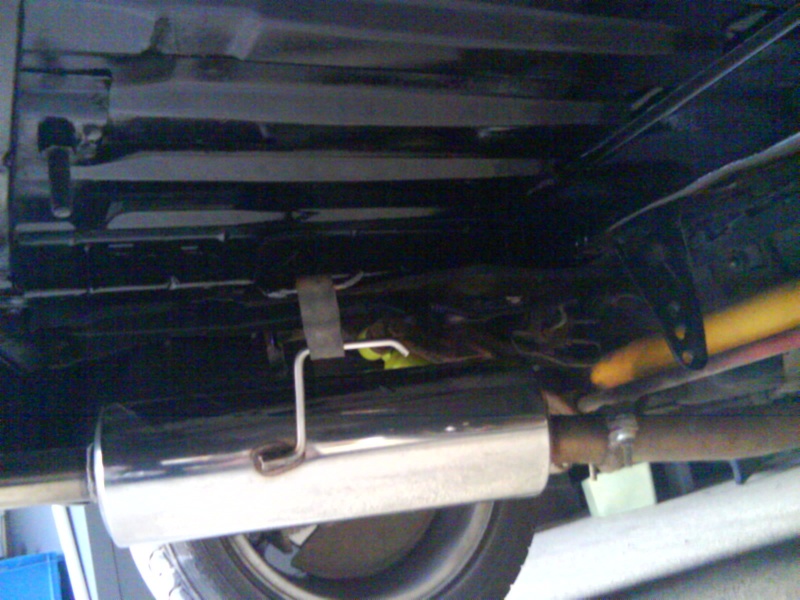

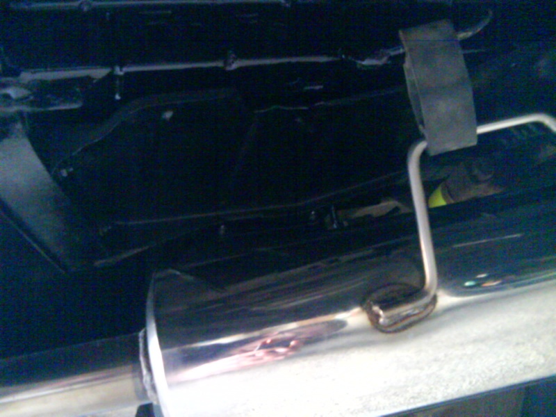

Le résultat avec le silencieux et pare-chaleur (lui aussi a eu le droit a l'antirouille et la peinture) remonté

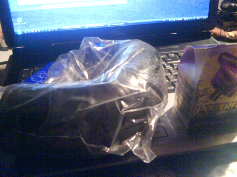

J'ai passé plusieurs commandes
- silents blocs de barre stab powerflex
- durite silicone
- voyant lumineux
- plaque carbon
Montage dés réception
