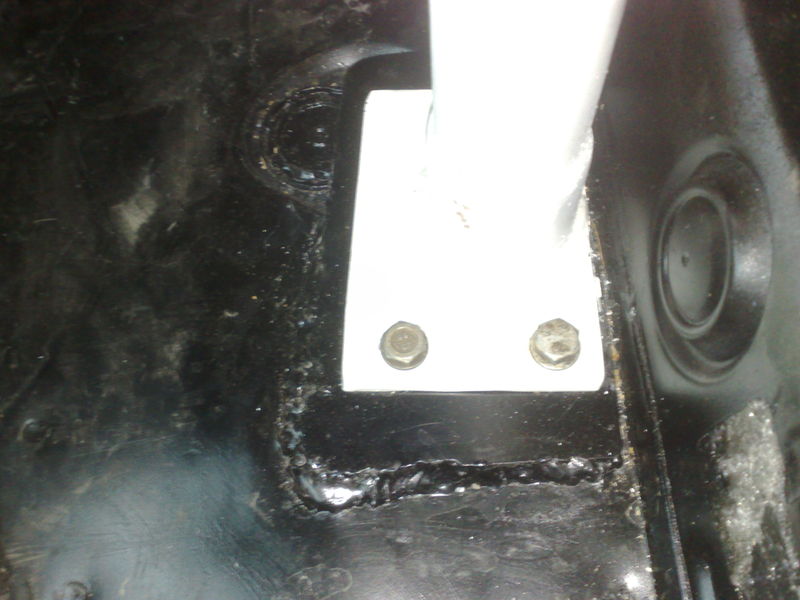

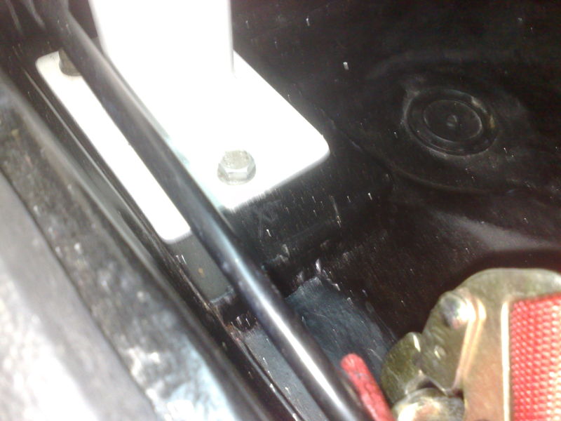

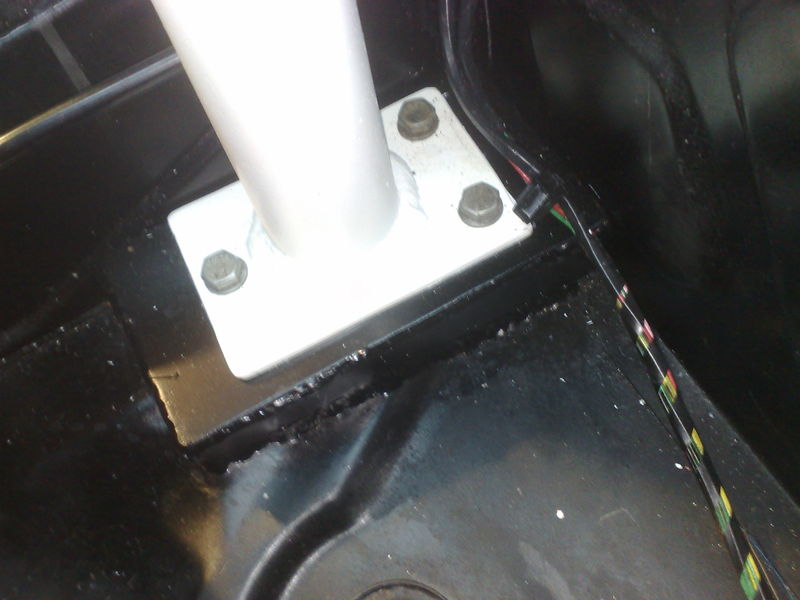

Fait nous plus de photos en détails des fixation de l'arceau ;)

bon ben su coup j'ai eté prendre des photos dans la soirée donc voila pour ce qui est des fixations de l'arceau...
A l'avant contre plaque soudées a la caisse et arceau boulonné dessus
au centre sabot fabrication maison soudés a la caisse et arceau bouloné dessus
a l'arriere arceau boulonné a la caisse avec contre plaque a l'exterieur donc dans les passage de roues

Nikel tout ca ;)

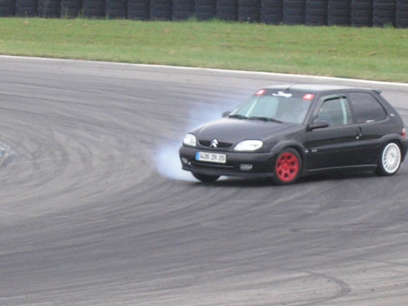

donc voila je poste quelques photos de ma journée circuit du 10 mai au circuit de la bresse avec des potes.. Pour resumé ce fut une super journée sans incident ni casse , juste a l'avant derniere session l'aprés midi j'ai un slick qui est decedé de la suite de ses blessure, il s'est tout deformé il est devenu tout ovale a certains endroit et des bouts de gomme ce sont arraché jusqu'a la toile, donc pour la derniere j'ai monté 2 pneus route a l'arriere , ce qui ma vallu une belle sortie sans gravité...

Ca fume ca fume :lol: :lol:

Oué ça fuuume... :lol:
Circuit trés éprouvant pour les caisses... :eek:
je me suis plus amusé à Lurcy LEvis.. ! ;)
