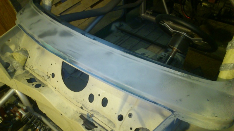

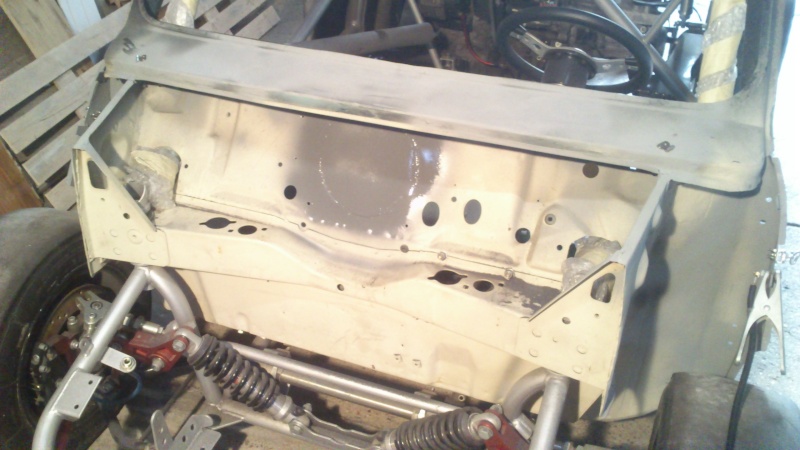

Ouverture des bouts de traverse AV pour controler si rouille présente et RAS. :eek:
Cette caisse mini était quand même plutôt propre j'ai de la chance.
Bouchage des trous des essuis glace AV par soudure car il n'y en aura pas (parebrise makrolon ça raye assez vite comme ça) et de toute façon JE NE ROULERAIS PLUS SOUS LA PLUIE CA ME PORTE LA POISSE :q :lol:
Quand à lourd oué on va dire que 650kg vu le moteur ça va rouler :W :tourne:

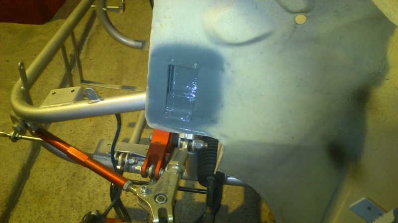

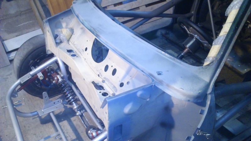

Découpe des retours qui permettent de centrer le capot pour permettre d'enlever tout l'avant d'un seul bloc.
Bouchage du trou de la ventilation origine.

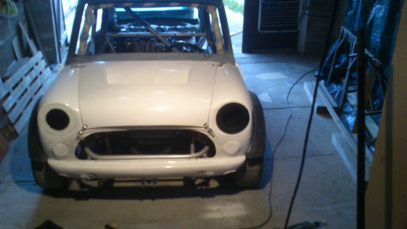

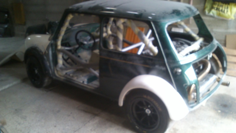

BOUMM
Ca ressemble enfin à une Mini :lol:
Sinon oui vu de derrière ça cache pas grand chose on voit casiment tout :tourne:
