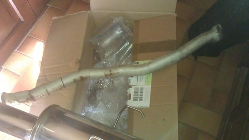

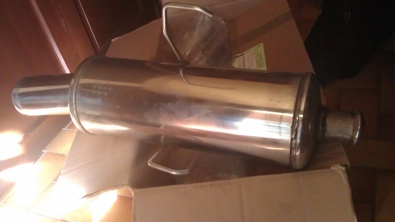

bon alors collecteur at home ^^ qui rejoint le decata et le silencieux inoxcar qui sont en standby du ct eux ^^
donc ce soir , je suis aller cherché un collecteur inox 4-2-1 sur moulin ^^ comme sa , sa regle le soucis du collecteur oem fissuré et du coude percer ... ^^
sinon donc le decata que j'ai acheter a jeje2626 ( merci
et donc le ptit hic , j'ai pris suite a un bon plan un silencieux inoxcar HO en diametre 80mm pour 106 , pensant bien evidemment que 106/saxo meme combat , j'ai pas trop preter attention sauf au moment de le monté ... il est completement a l'ouest vis a vis de l'emplacement du par choc , donc a se que j'ai vue , se serait juste une histoire d'emplacement et longueur des patte de fixation a la caisse ? ai je juste ou faut il egalement intervenir sur l'entrée du silencieux au niveau de l'olive ?
sinon quelque photos :
merci d'avance pour vos feedback si certain ont deja eu le soucis sur des silencieux destiné aux 106

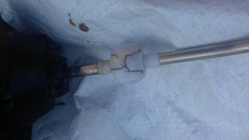

- le premier : le levier de vitesse qui "couinne" et qui devient raide pour passer les rapport au bout d'un certain temps d'utilisation ( on va dire moteur chaud pour situé le temps que cela mets ) , les rapport s'engage bien , pas de craquement , mais le levier est raide pour les engager , quelqu'un aurait il une idée ? shifter qui merde ? embrayage ? buté ?

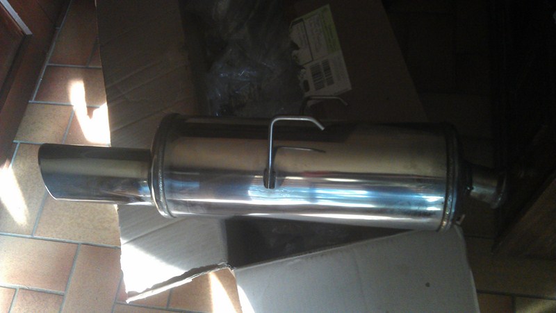

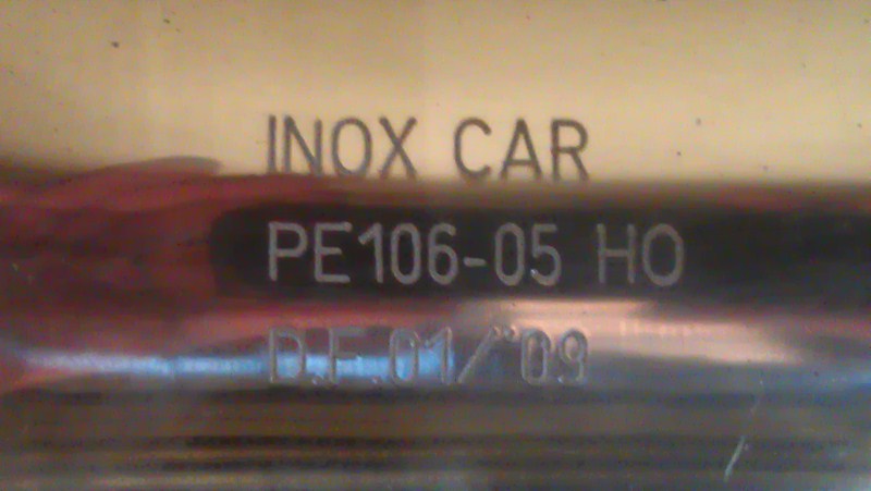

Pour le silencieux déjà, les pattes de fixation sont comme cela sur mon inoxcar:

Regarde peut être là pour ton silencieux, çà te donnera des idées
http://saxo-vts.com/forum/viewtopic.php?f=39&t=31953" onclick="window.open(this.href);return false;

yep nikel B.Khénaton pour le link du tuto ainsi que 974sax , merci
justement l'inoxcar tombe comme le gr N oreca pour l'emplacement , donc sa me reconforte biens dans mon idée de depart ^^
reste donc plus qu'a coupé souder ^^

et sinon demontage du shifter , degraissage/nettoyage/graissage de la boule et de sont axe => resultat , y a du mieux ^^
mais bon le levier a bien morfler avec ces 285 000 km de bon et loyaux service
oO :
donc au final je verrais pour m'occupé de toute la partit commande de boite au complet ( short shift , biellette ect ) dans les prochain mois
