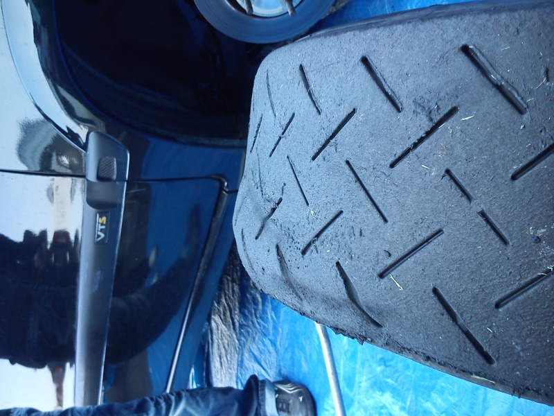

Juste le support moteur de boite qui s'est un peu dévissé, la 3e craque un peu mais beaucoup moins. Pis les 2 slicks avant mort après un bloquage de roue :cyp: (grosse hernie sur un pneu donc à la benne) :tourne:

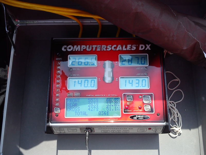

Et une 'tite pesée
Avec moi dedans l'avant est quasi égale mais l'arrière y a 40kg de différence. En sachant qu'il y avait le plein dedans. :)
