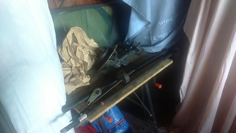

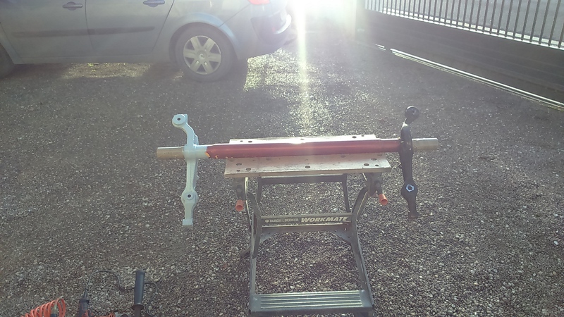

Message par zany » dim. 20 déc. 2015, 19:31
Un peu d'avancement :)
Mise en pièce du TAR
Dégraissage, ponçage d'un côté puis mise en apprêt anti-rouille
Ce que j'ai fait :
- mise en pièce du TAR
- filetage d'un pas de vis du moyeu gauche ar refait
- décapage, ponçage d'un côté du TAR
- nettoyage et coup de polish du silencieux grA
- nettoyage de la nouvelle moto :cyp:
Une fois les vacances scolaires fini je reprend le taff sur le TAR pour attaquer rapidement le soudage des renforts. :)

Message par totom14 » dim. 20 déc. 2015, 19:44
C'est bon ça :bien:
Les portées sont propres? :)
la saxo cropel qui n'est plus
Message par zany » dim. 20 déc. 2015, 19:57
totom14 a écrit :C'est bon ça :bien:
Un côté était un peu marqué avec les anciens roulements que j'avais changés il y a 2 ans par des bagues en composites (la sax') mais rien d'important. Et là rien à signaler sur les portées et les bagues également. :)
totom14
Messages : 7925
Voiture : 208 puretech/M3 E92
Localisation : calvados
Message par totom14 » dim. 20 déc. 2015, 20:18
Et c'est là première fois que tu mettais ton train arrière à nu depuis le changement? :)
Message par zany » dim. 20 déc. 2015, 21:58
totom14 a écrit :Et c'est là première fois que tu mettais ton train arrière à nu depuis le changement? :)
Ouai et tout était encore bien graissé. :oui: :bien:
